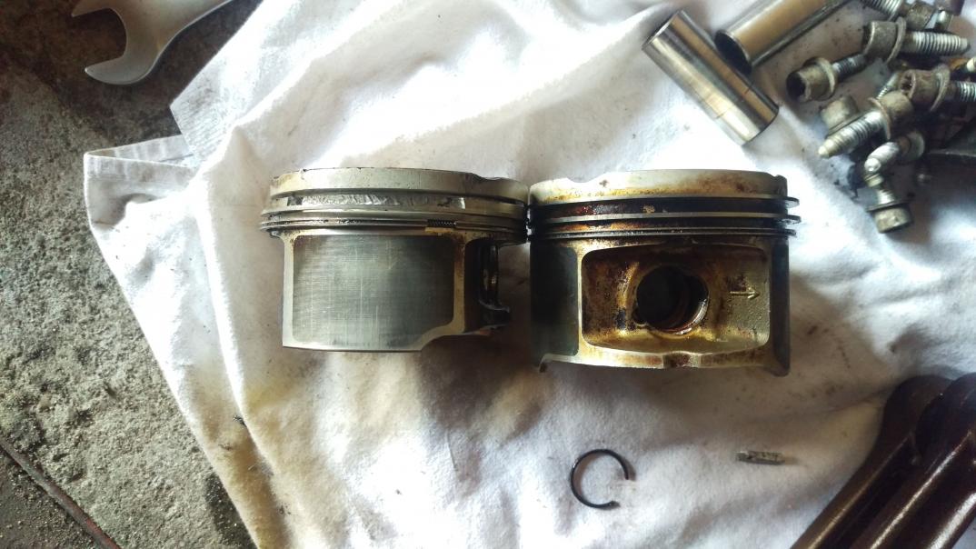

    Tłoki w tym silniku były (są) krótkie a w starym silniku który był oryginalnie w nowej Alfie gdzie padła panewka (i tylko panewka) są dłuższe, to czy korbowody mają identyczne? bo po przyłożeniu korby do korby są takie same, ale wolę się upewnić.Będę składał silnik, który przyjechał ze mną do domciu ze Świętochłowic wraz z nową Alfą. Szlif wału (z silnika z Alledrogo) chociaż tam popękały tłoki, no ale to podstawa. Nowe panewki korbowodowe, główne i pierścienie.
    Tłok krótki silnik z Alledrogo / Tłok dłuższy silnik który był oryginalnie zamontowany.

    Nie składałem nigdy TSa, ale na chłopski rozum- jeśli korbowody miałyby taką samą długość (Przy założeniu, że wały są identyczne), to ten dłuższy tłok powoduje większy stopień sprężania. Na zdjęciu widać, że jest różnica w odległości osi sworznia tłokowego od denka w tłoka między nimi. Jeżeli ta odległość byłaby taka sama, a różna długość płaszcza tłoka, to wszystko by grało. W takim wypadku jak masz nie sądzę, aby było okej. Choć wnioskuję to po jednym zdjęciu, bez poparcia praktycznego.

    W 2.0ts Dłuższy tłok jest z wersji cf2 155km, wal z cf3 czyli z tego silnika gdzie jest krótszy tłok pasuje do cf2. W 1.8 też tak będzie jeśli się mylę to poprawcie.

    Różnice są tylko w długości płaszcza tloka tak wyczytalem kiedyś.piszesz ze korby są takie same
    a na fotce widać jak gdyby dlugosc tloka od denka do sworznia byla wieksza(moze tak tylko na fotce wygląda?)co bylo by raczej nie mozliwe bo tlok walił by w glowice.

    Wysokosc dluzszego tloka mierzona od denka do sworznia
    jest większa?Jeśli tak to zmierz wysokosc bloków
    od kozą walu do górnej krawędzi.
    Dwulitrówka ma większą średnicę tloka.
    A coś mi świta że w któryś TS byla zmiana wysokości
    bloku.Ale pewien nie jestem.
    Loza walu.Kozy tam nie ma glupi telefon

    No dokładnie o tym mówiłem lesio. Jeżeli jest większa odległość między sworzniem, a denkiem, to używając tego dłuższego tłoka w krótszym bloku wywalisz głowicę.

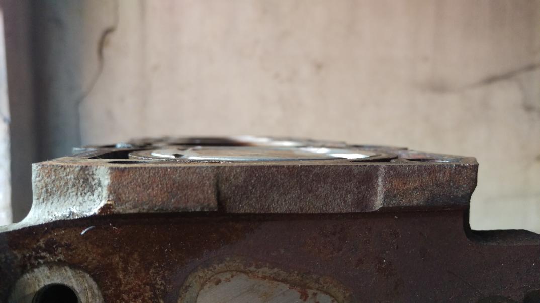

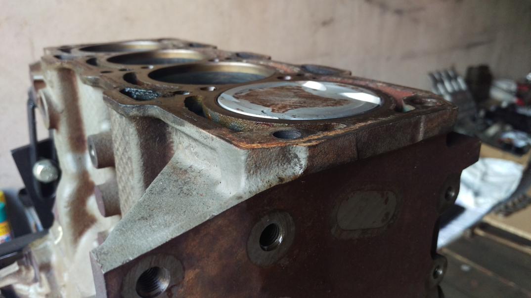

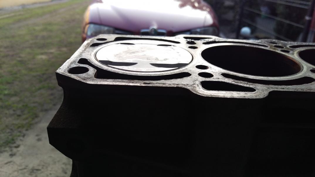

    Jutro jadę do "Auto-Szlif Mała Nieszawka" na szlifowanie wału. Przy okazji kupię komplet wszystkich panewek oraz pierścieni tłokowych. Korona tłoka wystaje prawidłowo w GMP około 0,020mm
    Kilka fotek z tej konfiguracji.
