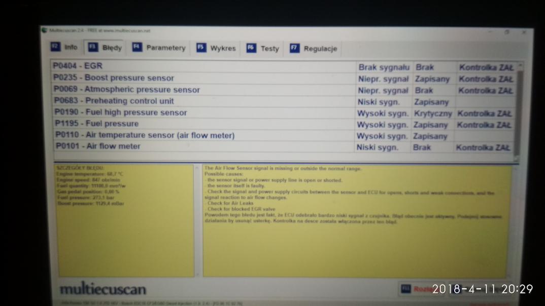

Nazwa:	IMG_20180411_202922.jpg
Rozmiar:	53.1 KB
ID:	243867 Po szczytaniu i skasowaniu błędów mes-em, zostaje jeden: P0190 - fuel high pressure.
