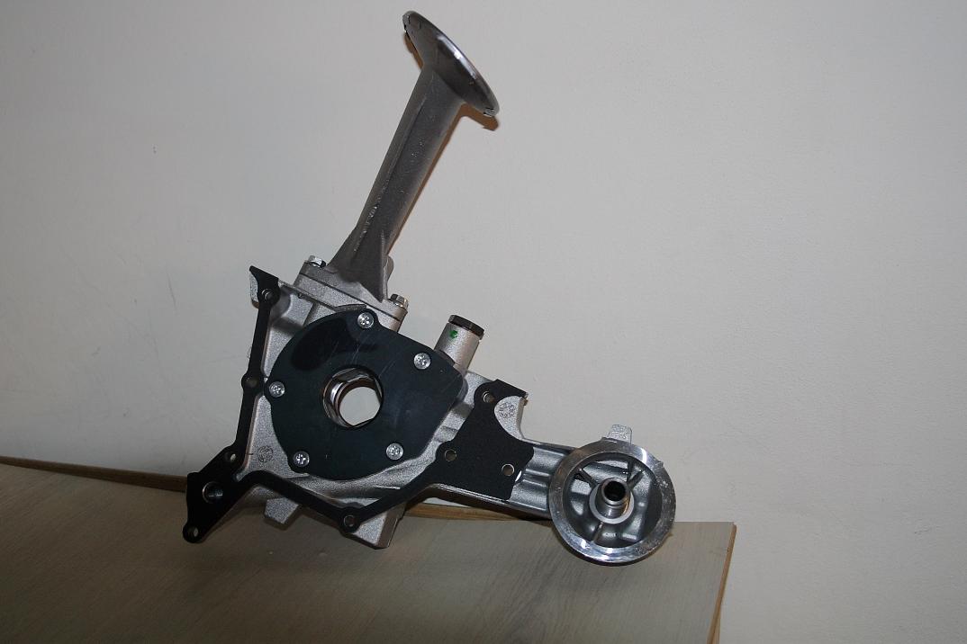

    Stawiam że były te same. Jak wyciągniesz to porównasz
    a z ciekawości- wrzucisz foty jak to wygląda?

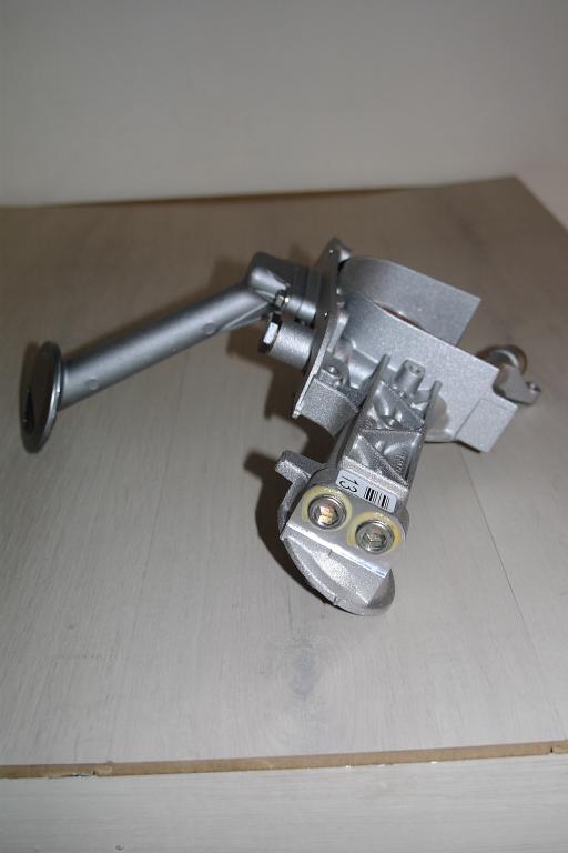

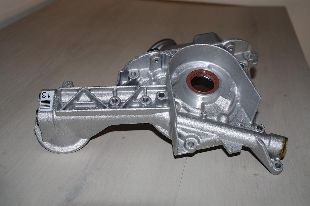

    Fajna taka, nowa

    Ładna
    W sumie to może [MENTION=734]omen[/MENTION] coś będzie widzieć na temat pompy bo u siebie też przerabiał ten temat w 1.8.

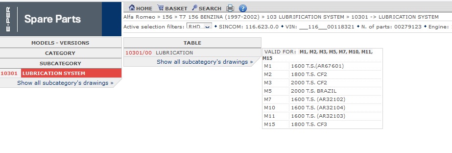

    Na 17 maja jestem umówiony na dłubanie, ale sam tego nie będę robił, tylko człowiek, który na Alfach zęby zjadł, więc jakby co, to będziemy kombinować. Poszperałem trochę, generalnie na 99% powinno być OK. Pompy oleju o numerze 60599763 wyskakują przy Alfach nie tylko na Allegro (widziałem fotkę pompy z tym numerem opisaną tym białym flamastrem używanym przez rozbieraczy - Alfa 156 1.6 '97), ale i na ebayu czy jakichś węgierskich / ruskich stronach, wszędzie z opisem, że pasują do TSów z różnych Alf. Jeśli Ty miałeś nr 60628668 na swojej GT z silnikiem CF3, a ja wg. EPERa w CF2 mam ten sam numer, to nie ma różnicy w pompach między CF2 a CF3, przynajmniej, jeśli chodzi o 1.8.
    Najlepsze, że EPER w ogóle nie widzi części o numerze 60599763. Sprawdzałem kilka, i nie ma. Może zapomnieli wklepać numeru do systemu . Ale potwierdza, że 1.8 CF2 i CF3 ma tę samą pompę. Kliknij obrazek, aby uzyskać większą wersję
