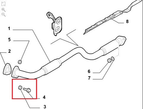

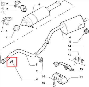

    Witam
    Przymierzam się do wymiany rury ze złączem elastycznym oraz tłumika. Musze również poprawić spawy prętów wieszaków gumowych na katalizatorze. Chce się zaopatrzyć przed robotą w nowe śruby ( jak na rysunkach w czerwonych kwadratach)Na rysunkach nie ma dwóch śrub między rurą ze złączem elastycznym
    katalizatorem, które też potrzebuje
    Czy ktoś może zna typy śrub? np. 8.8 M8x40...?

    Ja u siebie zmieniłem ta część z elastykiem i zastosowałem zwykle sróby M8x 30mm. Tyle ze dostęp do tego łączenia trójkątnego jest prze lipny.

    Najlepiej zastosować mosiężne lepiej później będzie odkręcić

    A śruby między rurą że złączem elastycznym a katalizatorem też są M8? Tam jest nagwintowany kołnierz chyba?
