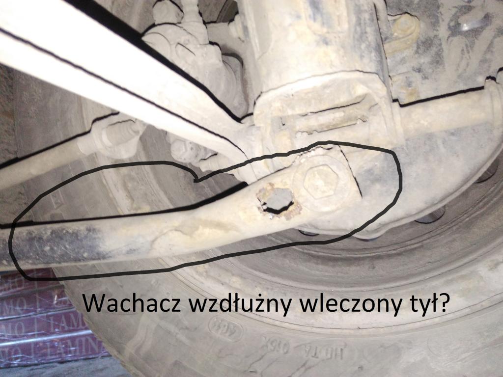

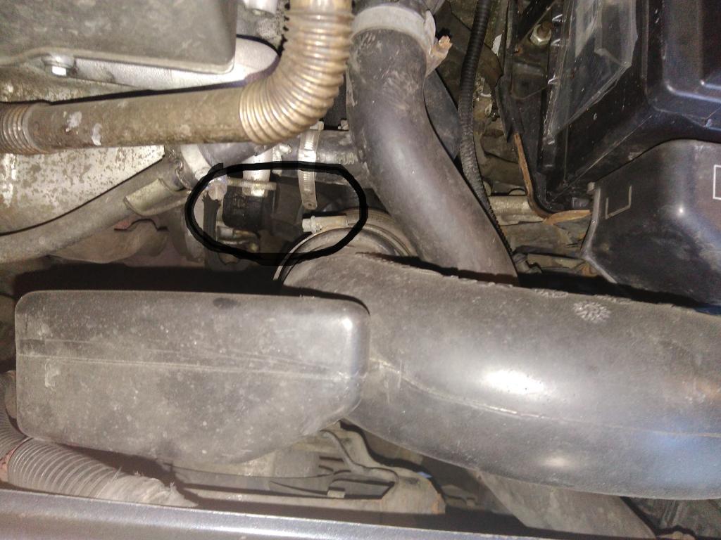

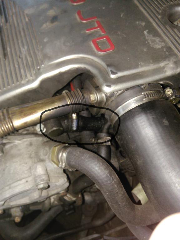

    Mam problem z małym wyciekiem oleju w alfie romeo 156 1.9 jtd sedan 2000 r. Zrobiłem zdjęcia części które są w oleju i prawdopodobnie to z nich jest wyciek. Nie wiem tylko za bardzo pod jaką nazwa ich szukać jeżeli będą do wymiany, szukałem też jak wymontować odmę ale nigdzie nie znalazłem informacji nawet jak się do niej dostać, czy ktoś mógłby to opisać? Ostatnia sprawa to mam prawdopodobnie do wymiany wachacz wzdłużny wleczony z tyłu, tylko czy ktoś mógłby potwierdzić czy ta część zaznaczona na zdjęciu to jest to oraz pomóc rozszyfrować co to za pozostałe cześci?

    co do wahacza to wahacz wzdłużny, niedawno sam u siebie wymienialem ja placilem 80zl, wymiana prosta 3 sruby, co do odmy to nie pomoge Ci, ale mam zapocenie dokladnie w tym samym miejscu az mam wraznie ze inzynierowie specjalnie tak projektuja pewne czesci by padaly (przyklad wahacza zgnij mi identycznie w tym samym miejscu, amorki gnija na kielichach, podloga gnije w tych samych miejscach)
    wydaje mi sie ze sparcialy jest ten kawalek przewodu temu zyga olejem ja juz prawie drugi rok jezdze z takim samym zapoceniem, stan oleju mi trzyma od wymiany do wymiany wiec sie nie przejmuje...

    No właśnie tez nie widzę żeby mi stan oleju ubywał ale jeżeli to nie będzie nic kosztownego to spróbuje zrobić. Dzięki za pomoc z określeniem czy to ten wahacz, szkoda tylko że cena taka wysoka za coś takiego

    mowisz cena wysoka, jak pojechalem na warsztat do rzeznikow z Katowic amorki wymieniac to chcieli mi wcis wahacze monroe za 250zl/szt + wymiana
    ja akurat mialem fatra i kupilem wahacze firmy TEKTROT od typka z olx, kupil ale w miedzyczasie rozbil alfe i sprzedal 80zl/szt z gwarancja, wymienilem sam tak jak pisalem 3 sruby...
