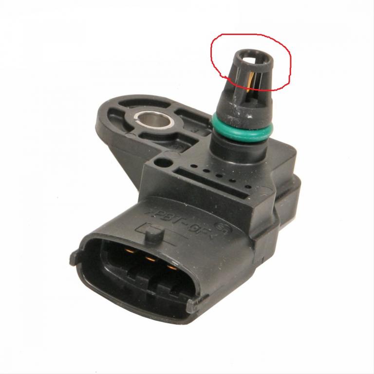

    Jakie są objawy popsutego czujnika ciśnienia doładowania? Wykręciłem go dziś z ciekawości i zrobiło mi się ciepło gdy zobaczyłem to, jak wygląda. Kliknij obrazek, aby uzyskać większą wersję
Nazwa:	BCH-0281002437_xl.jpg
Rozmiar:	32.8 KB
    Obszar zaznaczony czerwoną pętlą jest po prostu stopiony. Tego zółtego elementu w ogóle tam nie widzę. Nie wiem jak to możliwe skoro ten czujnik jest w kolektorze dolotowym, a tam wysokie temperatury raczej nie panują?
    Obstawiam, że poprzedni właściciel do czyszczenia uzył jakiegoś rozpuszczalnika czy innej chemii i po prostu rozpuścił kawałek czujnika. O dziwo żadnych błędów nie wyrzuca. Czujnik zamawiam nowy na dniach i zobaczymy czy coś się zmieni, ale szczerze mówiąć nie wiem czego sie spodziewać, skoro błędu żadnego nigdy nie było.

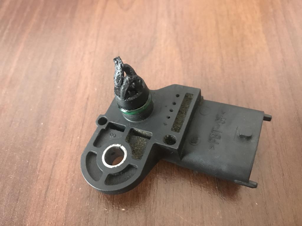

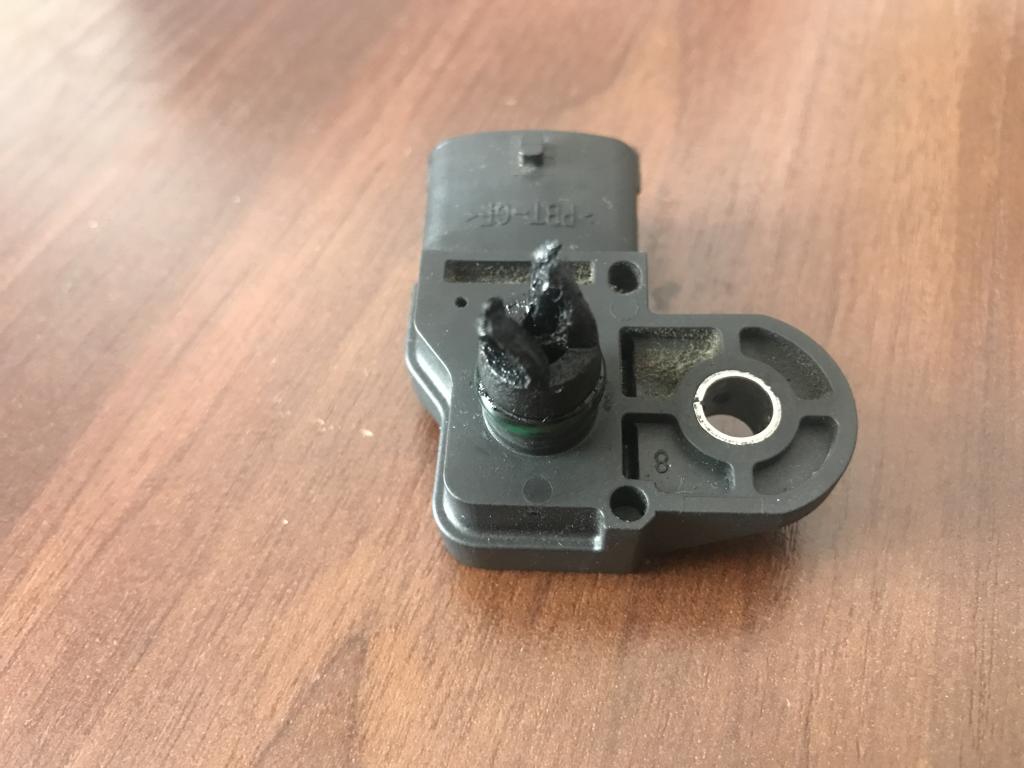

    Map sensor który wymontowałem z auta...
Nazwa:	IMG_1167.jpg
Rozmiar:	75.7 KB
Nazwa:	IMG_1166.jpg
Rozmiar:	63.3 KB
    Ktoś musiał przy nim kombinować. Wydaje mi się, że nie ma opcji żeby uszkodził się tak w dolocie.
    Po wymianie zauwazylem ogromną różnicę na plus, szczególnie w zakresie obrotów poniżej 2k rpm.
