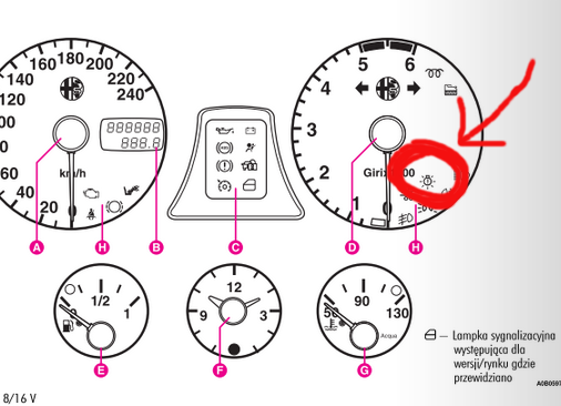

    Witam, mam dziwny problem, mianowicie po wymianie żarówek przestały mi świecić światła pozycyjne i drogowe (z lewej strony, z prawej świeci). Dodam, że przed wymianą żarówek wszystko działało prawidłowo, po wymianie przez kilka godzin też wszystko działało prawidłowo po czym światła przestały świecić. Sprawdziłem czy żarówki nie są spalone - nie są. Myślę, coś gdzieś nie łączy lub robi jakieś zwarcie, nie mam pojęcia od czego zacząć.
    Dodatkowo cały czas świeci mi się ta kontrolka:
Nazwa:	Screenshot_1.png

    swieci Ci kontrolka ( pozycja , p mgielne , tablica , cos tam jeszcze - lub awaria w oswietleniu)
    cos tam za zarowki wsadzil ?
    bezpieczniki od lewej strony ok?

    Cytat Napisał alfownik Zobacz post
    Tylko, że światłą mijania świecą mi normalnie z obu stron, nie wiem czy to ma jakieś znaczenie.
    Mijania, drogowe, pozycyjne są na różnych bezpiecznikach, nawet z podziałem na strony. Skrzynka pod kierownicą. Szczegóły w instrukcji obsługi str 235-240.
    Ale takie braki oznaczałyby że ci wywaliło 4 bezpieczniki naraz. Akurat wszystko jest w lewym górnym rogu skrzynki bezpieczników, może tam się zrobiło jakieś kuku.
    BTW - Kontrolka świateł się świeci bo nie działają ci pozycyjne. 156 powstała przed obowiązkiem "palenia" cały rok więc kontrolka obejmuje pozycyjne, stop i tablcę rejestracyjna z tyłu z tego co pamietam.
