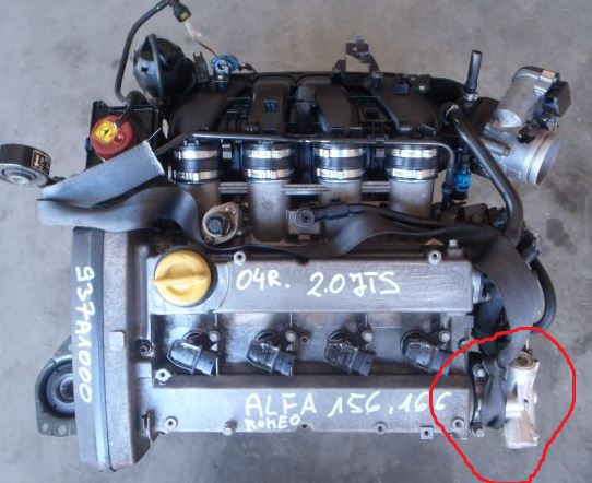

    Tak, robiłem wszystko zgodnie ze "sztuką" . Co do koła wałka wydechowego to przypominam sobie, że poluzowałem je trochę, potem oczywiście dokręciłem. Muszę tam zajrzeć i zobaczyć jak ten czujnik wygląda. Wydaje mi się, że nie dotykałem go niczym, więc nie było możliwości fizycznego uszkodzenia go. Wcześniej bryka paliła od strzała. Auto dopiero poznaję i za pamięci zapytam bo czytam forum i widzę, że kolega się zna. Co to jest to zaznaczone na zdjęciu? Po rozgrzaniu śmierdzi stamtąd wahą i zalatuje do wnętrza auta. Minimalnie się to poci, a'la mgiełka, bez wycieków :

    Termostat.

    Hm, termostat jest głębiej. Do tego idą przewody paliwowe.

    To pompa wtryskowa wysokiego ciśnienia.

    To jest pompa wtryskowa. Może puściła uszczelka, która jest pod nią.

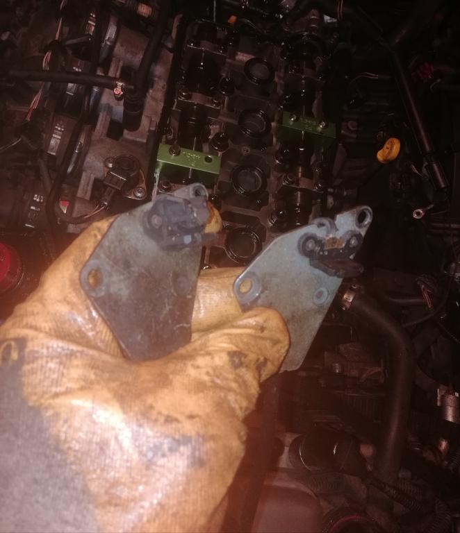

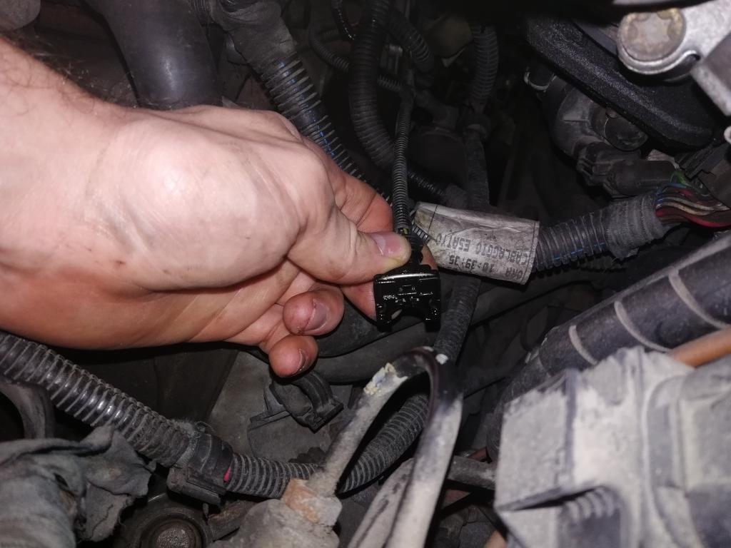

    Rozłożyłem całość i znalazłem winowajce - uszkodziłem czujnik przy wymianie wałków xd. Po wymianie auto kręci jak głupie. Podpowie mi ktoś przypadkiem również czemu Alfina ma na wyposażeniu EPS i ASR (VDC) a nie mam guzika przy lewarku żeby wyłączyć? Posiada również wysoki komputer pokładowy. Przy uruchamianiu auta nie pokazuje jednak stanu oleju. Pod listwą wtryskową znalazłem również taką luźną złączkę (jak do elektrozaworu wariatora w TS) Nie ma do czego jej wpiąć. Przyjmuję, że w przypadku braku błędów odłączenia jakiegoś czujnika złączka jest tam po prostu. Interesuje mnie do czego mogłaby być.Kliknij obrazek, aby uzyskać większą wersję
