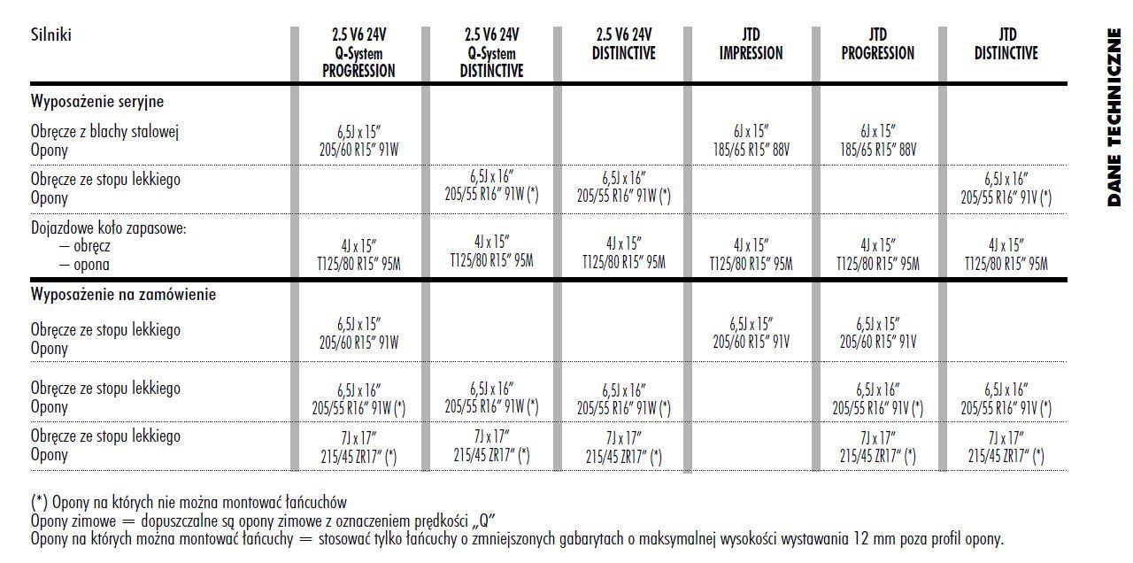

do znafcow - nie piszcie ze nie bylo takich rozmiarow w AR156 (wiekszosc mysli ze byl tylko rozmiar 185/65/15), rozmiary z mojej instrukcji moge podeslac photo, jedynie rozmiar 195/65/15 moze byc traktowany jako tanszy zamiennik...
