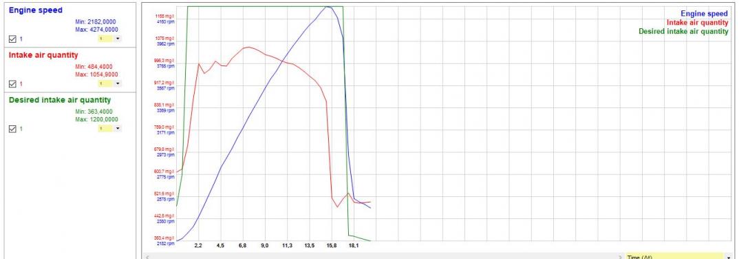

  2. #12
    06 2018
    Alfa 156 FL 1.9 16V
    9
    Rozumiem, czyli wartość aktualnego przepływu powietrza powinna nadążać za oczekiwaną. To jak u mnie przy żądaniu pełnej mocy komp potrzebuje 1200 powietrza a dostaje max 820 przy EGR bez zaślepki to znaczy ze coś jest nie tak z przepływomierzem ?
  3. #13
    Użytkownik Znawca Avatar Zenonzlasu
    02 2015
    Rzeszów
    Były: AR 156 JTD, AR 156 1.8 TS 144 KM | Zostało Reno, PT Cruiser i Lancia Thesis .
    1,019
    Może być. Przy zaślepionym EGRze jest odwrotnie, wartość zmierzona jest wyższa, niż potrzebna (logiczne, bo silnik dostaje 100% powietrza z atmosfery, zamiast trochę powietrza, a trochę spalin) - ale to ECU nie przeszkadza. U ciebie wygląda na to, że silnik dostaje za mało powietrza w stosunku do potrzeb, więc nie ma mocy i dymi niespalonym paliwem. Choć jeśli wszystko masz faktycznie szczelne, to raczej: silnik ,,fizycznie" dostaje odpowiednią ilość powietrza, ale przepływomierz ją źle mierzy, i ECU dostaje złe dane.
    A tak przy okazji: sprawdzałeś filtr powietrza? Może jest zapchany syfem.

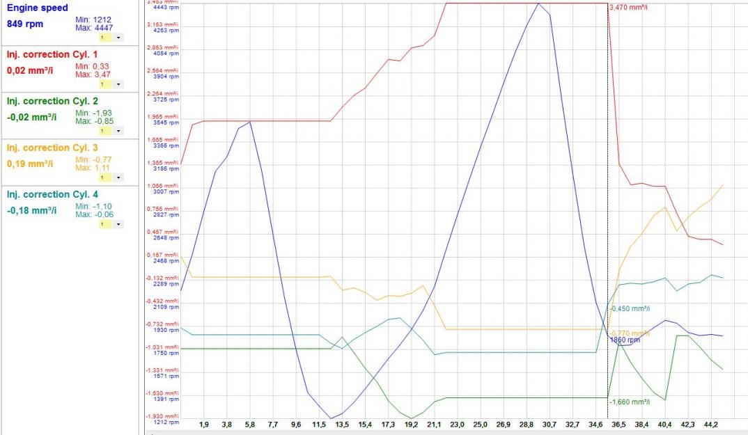

    Jestem po wczorajszym rozwiazniu podobnego tematu z , którym masz także problem . U mnie spadek mocy był 25 km .
    z Chęcia udziele Ci więcej szczegółowych Informacji . Prosze o kontakt pw .
    z powyższych logów , które wstawiłes zainteresowalbym się wtryskiem numer 1 , który nie domaga i widać , to już na logu .
    Więcej rzeczy będzie można stwierdzić po wiekszej ilosci logów z poszczegolnych podzespołów

    Cytat Napisał Vin Zobacz post
    Co to za tajemnica na tu na forum? Wtrysk 1 miesci mu sie jeszcze w normie to nie stresuj i piedzej przeplywka ma wplyw na spadek mocy niz ten wtrysk... poza tym na wykresie dla tego tak widac bo jest taka skala, dwojka tez jest przy dole i linia prosta temu bo 1 i 2 wyznaczaja granice skali...
    PS
    jak by wtrysk nie domagal definytywnie mial by np +6.5mm3/l, jak moze nie domagac skoro norma jest +/- 3? ludzie na serio nie ktorzy juz takie fleki pisza ze masakra (niektorzy juz sie trzepia jak maja korekcje 1.5 - leca i wymieniaja dobre na nowe), widzialem jak jeden kolo mial kiedys korekcje w okolicach 3.5 na kazdym wtrysku to mu fachowcy wmawiali ze nie ma prawa takie cos odpalic a on jezdzil i nie mial zadnych objawow...
    //Edit:
    temu radzilem piewsze sprobowac dolewac 2t bo takie cos 2t powinno przeczyscic a jak nie pomoze to w tedy dopiero myslec, przeplywka pokazuje ze dostaje za malo powietrza i to moze byc problemem...
    Ostatnio edytowane przez przemo832 ; 18-06-2018 o 12:47

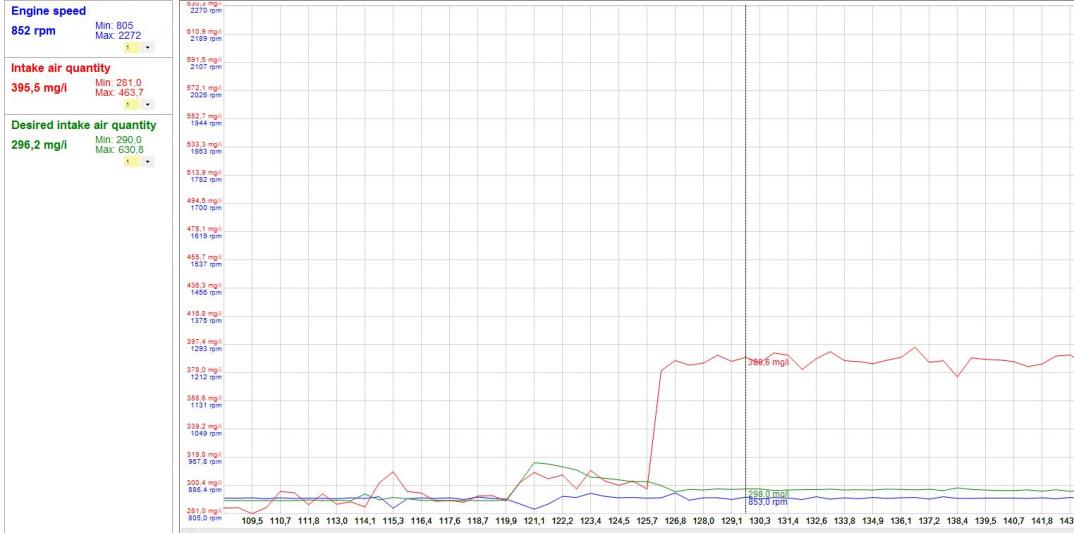

    Mam logi na nowym filtrze powietrza i nowym zamienniku przepływomierza Kliknij obrazek, aby uzyskać większą wersję
Nazwa:	alfa przepływka II.jpg
Rozmiar:	82.8 KB
    Obawiam się, czy nowa część jest sprawna :/ moja podejrzliwość wzbudził dziwny skok przepływu powietrza na biegu jałowym Kliknij obrazek, aby uzyskać większą wersję
Nazwa:	dziwny skok  przepływka.jpg
Rozmiar:	63.9 KB
    z tego, co widać na wykresach, wzrasta ciśnienie doładowania, obroty wału korbowego, a jednocześnie maleje przepływ powietrza, brzmi to, co najmniej nielogicznie :/
    Dorzucam jeszcze logi korekty wtrysków po jednym dniu jazdy z paliwem wzogacanym w olej 2T
Nazwa:	alfa korekty 2t.jpg
Rozmiar:	80.7 KB

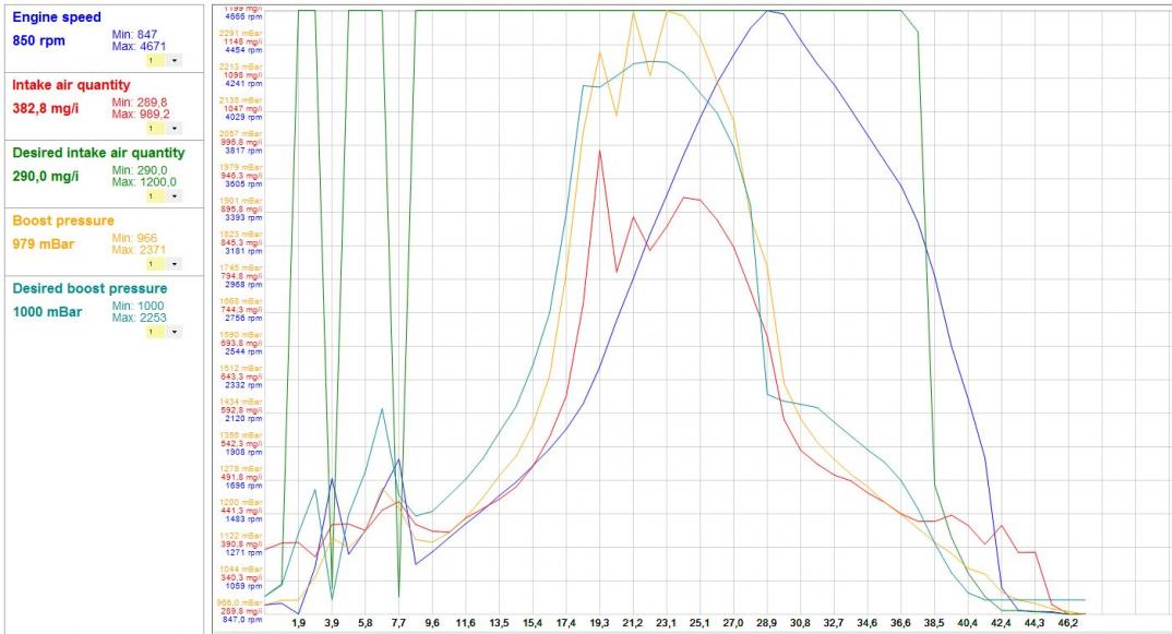

    EGR masz zaślepuiony i wywalony z ECU czy tylko zaślepiony?
    Powiem Ci, że mam tak samo. U mnie przepływ powietrza też maleje na wysokich obrotach. Co więcej jak odłączyłem przepływomierz domyślna mapa też wskazywała, że przepływ maleje. I 117 KM zamiast 150.
Nazwa:	Przepływka Podłączona 4 bieg.jpg
Rozmiar:	45.0 KB
