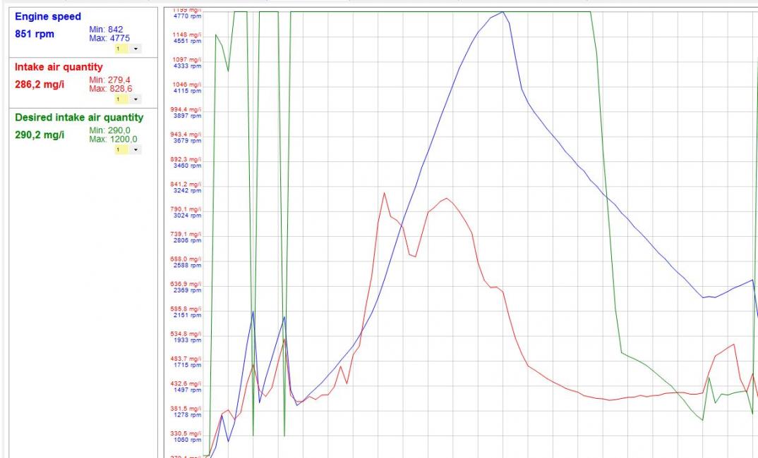

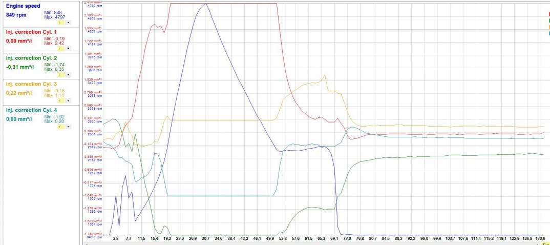

    Wykonałem logi wskazania przepływomierza i korekty dawki wtrysku
    Warunli testu: rozgrzany silnk, 3 bieg kręcony od 1000 do końca

    Czy na tych logach widac coś niepokojącego ? mi one nic nie mówią :/

    Z tego co mi sie wydaje chociaz ekspertem nie jestem to wtryski masz ok, jesli korekcje mieszcza sie w przedzialach -3 do 3 to jest wszystko ok, zwrocic uwage nalezy na wtryskiwacz nr 1 - 2.42mm3 to juz blisko granicy, ja bym na Twoim miejscu narazie zaczal bym dolewac oleju 2T do paliwa i po paru bakach paliwa zobaczysz czy Ci sie te korekcje wyrownaja, jesli nie to trzeba sie przyjrzec 1 cylindrowi.

    Ten wykres pracy przepływomierza nie wygląda najlepiej - ilość powietrza zmierzona (czerwona linia) i pożądana (zielona) się mocno rozjeżdża. Zauważ, że max. wskazanie zmierzone to 800 z groszami, a powinno być 1200. Pożycz przepływkę od kupla od 159-tki i zobacz, czy będzie coś lepiej.
    Odpięcie przepływomierza czasem pomaga. Gdy przepływka jest uwalona i pokazuje niedorzeczne wartości, to komputer nie może sobie dobrać odpowiedniej dawki paliwa w stosunku do powietrza. Odpięcie przepływomierza sprawia, że ECU korzysta sobie z uśrednionych map powietrze/paliwo. Nie jest to sytuacja idealna dla spalania i mocy, ale przynajmniej auto jedzie. U ciebie po odpięciu od razu wchodzi w tryb awaryjny, czy dopiero gdy przekroczysz 3000 obrotów?
