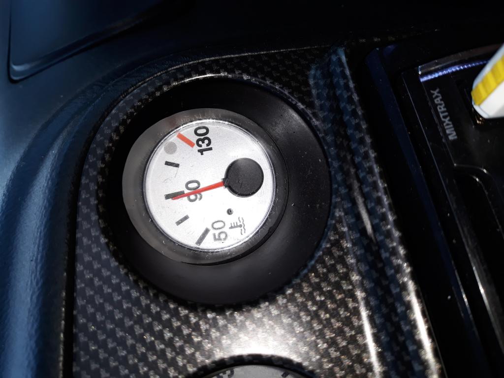

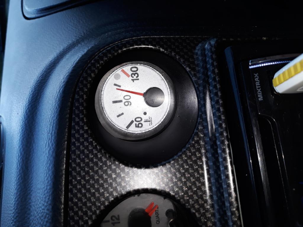

    Witam. Otóż zauważyłem, że w mojej alfie temperatura stale utrzymuje się na poziomie przed 90 stopniami, jak na zdjęciu, jednak w korku rośnie do temperatury grubo powyżej 90 stopni jak z drugiego zdjęcia. Jak tylko ruszę temperatura wraca do wcześniejszego stanu. To chyba nie jest normalne zjawisko, czy winny jest termostat ?

    Co prawda mam V6 ale u mnie wskazania są takie jak u Ciebie. Jak jadę to pokazuje ~90, a w korku ~110. Taki urok tych wskaźników żyjących własnym życiem. Dla pewności podepnij komputer i zobacz jaką temperaturę pokaże. A niesprawny termostat objawiałby się raczej niedogrzaniem silnika niż przegrzewaniem. Wentylatory się załączają?

    Jak pisze GMB_156, urok wskaźnika temperatury w 156 .
    jesli chcesz miec pewność co wskazuje Twój wskaźnik sprawdź po podpięciu kompa i skoreluj, inaczej to takie wróżenie z fusów.
    W 1.9 optymalna temp (~82 chyba) wypada na wskaźniku akurat tam gdzie logicznie jest 70. Go figure....

    Mam idento (nie tylko ja bo na pare identycznych tematow w necie juz sie natknalem), tez szukalem i nie znalazlem rozwiazania - dalem sobie z tym spokoj, pierwsza wskazoska po 90 to 100stopni, tyle ile masz na na drugim zdjeciu to 97st na kompie, przynajmniej tak jest u mnie, moje auto sie grzeje do 97 i jakos mam to gdzies bo nie mam pomyslu dlaczego (na forum kiedys tez pisalem rozwiazania brak) czy lato czy zima jak przycisne mam 97st. Podejrzewam ze winny jest termostat (o ile sie nie myle poprzedni wlasciciel wlozyl vernet lub jakis inny tani wynalazek a one maja chyba inna temp pelnego otwarcia co ORI i stad ten "problem") - kiedys wymienie na ori BEHR w tedy sie okaże...
