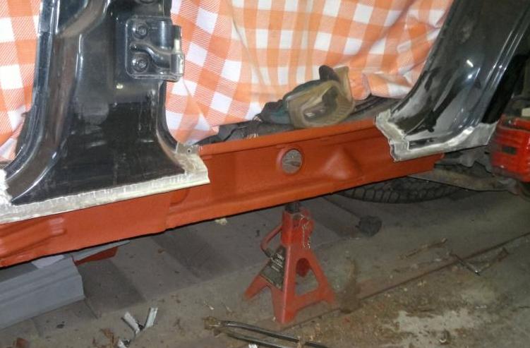

    Bags
    Cytat Napisał gotlibus Zobacz post
    Jakie sitko??
    Potocznie mówiac skorodowane progi, w które byle wkrętak wejdzie jak w masło.
    Dziurawy rant przedniego nadkola przy podłodze, otwory rewizyjne z gumowymi zaślepkami wraz z okrągłą zaślepką zakończenia progu pod okładziną "dywanową" tylnego nadkola i wisienka na torcie, którą jest otwór przy mocowaniu tylnego wahacza wzdłużnego.
    Na połowie tylnych drzwi wewnątrz progu jest otwór o średnicy ok 5 cm, który jest prawie równoległy do w/w otworu w podłodze.
    Wewnątrz obok słupka pod dywanikiem pasażera jest jeden taki otwór od wewnętrznej strony progu, drugi wypada zaraz pod kanapą, a zaślepki w nim nie ma.
    Ostatnio edytowane przez Bags ; 08-07-2018 o 22:06

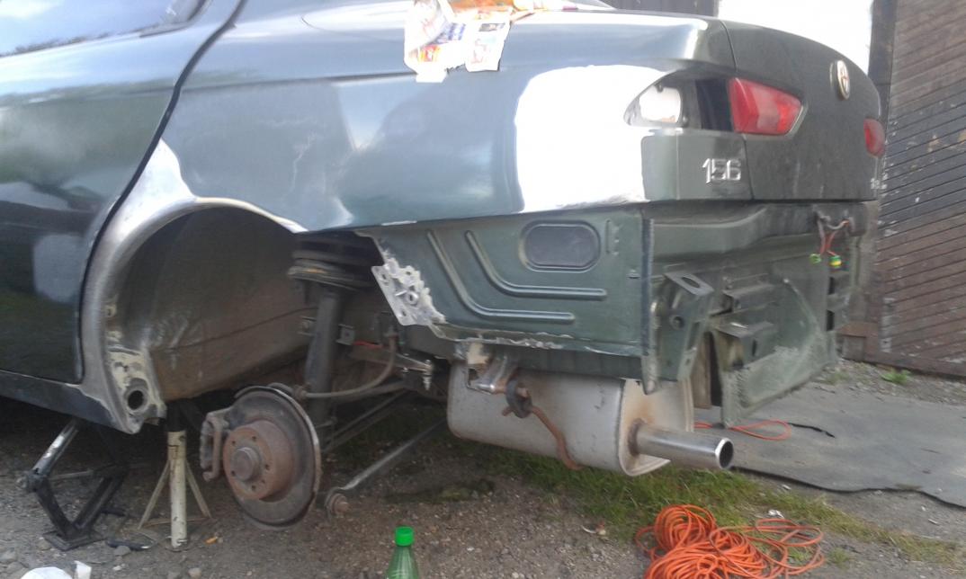

    Cytat Napisał lesio146 Zobacz post
    Co Ty opisujesz i o co chodzi w tym co piszesz???
    Jakbyś mistrzu robił progi i podłogę w alfie i innych autach, to byś wiedział, o czym mówię.
    Ale jak widać, to pod kątem budowy karoserii omawianej alfy jesteś cienki...
    Przerobiłem wiele aut, które miały montowane fabrycznie lub pseudotuningowo nakładki na progi, a potem był płacz, bo odstawały; odłaziły bo klej puścił albo odpadały ze spinką i kawałkiem blachy i jak ktoś wyżej napisał - robiło się w nich sitko.
    Ku gwoli ścisłości gniazdo mocowania wahacza jest na kobyłkach, przy wytłoczeniu w progu w podłodze od spodu masz otwór, a gogle leżą w miejscu kanapy. A to o czym mówiłem wyżej, masz to uwiecznione na załączonych zdjęciach, a do reszty omawianych przeze mnie newralgicznych miejsc w progach, przez które dostaje się woda moooże dojdziesz sam. Bo to nic innego jak powody, od których min w AR156 gniją progi i głównie podłoga przy nich.

    Nie wiem i nie interesuje mnie ile aut "przerobiles". Nakladki na progu mam w 24 letniej 155 i 19 letnia 156 sportpack.
    155 ma nietknięte fabryczne progi,przy 156 wymieniane byly tylko końcówki przy tylnych nadkolach.
    Wiec raczej nakladki (fabryczne) nie przyśpieszają korodowania progów.
    Otwór który pokazujesz na pierwszej fotce ma fabrycznie zaslepke.
    Najbardziej do rdzewienia progów przyczynia się brak konserwacji od wewnątrz.Jestem pewien ze gdyby
    nowa 156 poddać konserwacji profili zamkniętych i nie pociąć podłogi w przedniej części przy podnoszeniu
    auta 156 trzymala by się dlugo bez korozji.
    Pogiąć nie pociąć podłogę.Sorry pisanie telefonem jest beznadziejne.
    Dodam tylko że podklad tlenkowy który używasz nie może się równać przy zabezpieczeniu antykorozyjnym
    z dwuskładnikowym podkładem epoksydowym.
