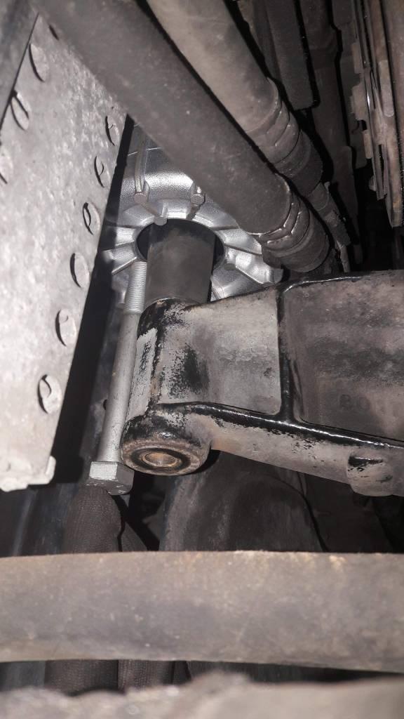

Koledzy nie mogę odkręcić poduszki silnika od strony rozrządu - prawa. Ma ktoś na to jakiś sposób, muszę ją wymienić a za nic nie da się ruszyć.
Chciałem odkręcić łape silnika z poduszką ale tam jakieś dziwne śruby, ani to gwizdka ani imbus.
Także miałem problem z odkręceniem naciełem łapek śruby na krzyż z myślą ukręcenia go i po tym zabiegu puściła. Widocznie od temperatury. Spróbuj delikatnie nagrzać.
Ps u mnie to była ta którą zastępuje się poduszką nowego typu i stara śruba jest za krótka potrzebowałem śruby 16cm

Tutaj niestety dostałem za krótka 11cm długości.
