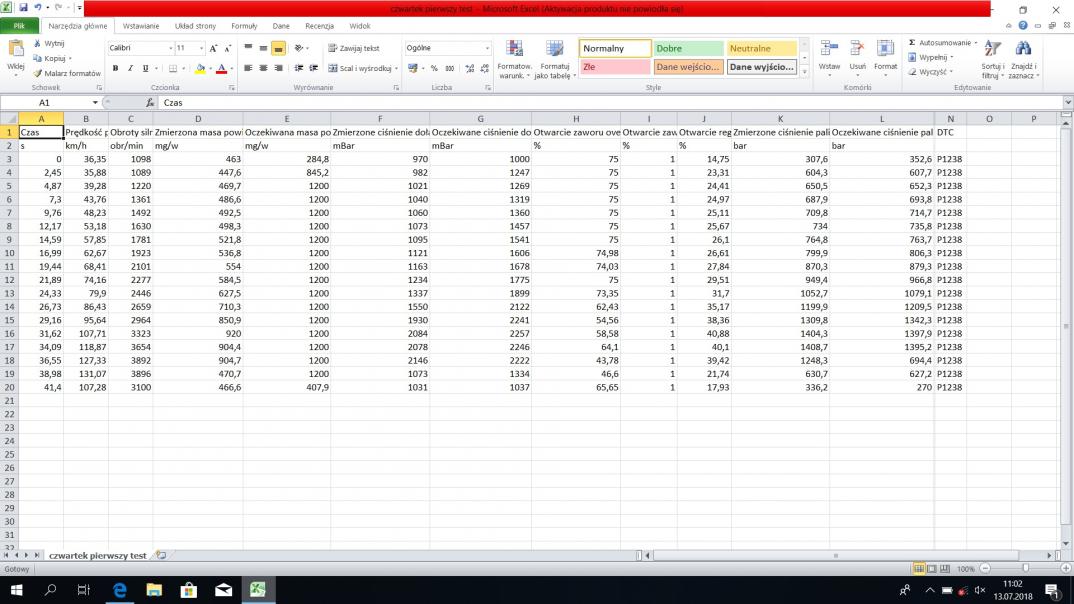

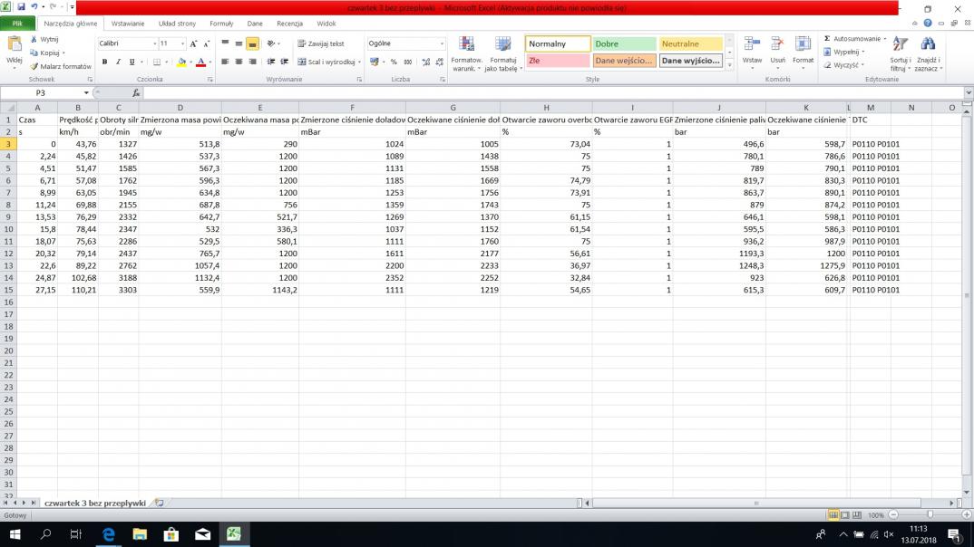

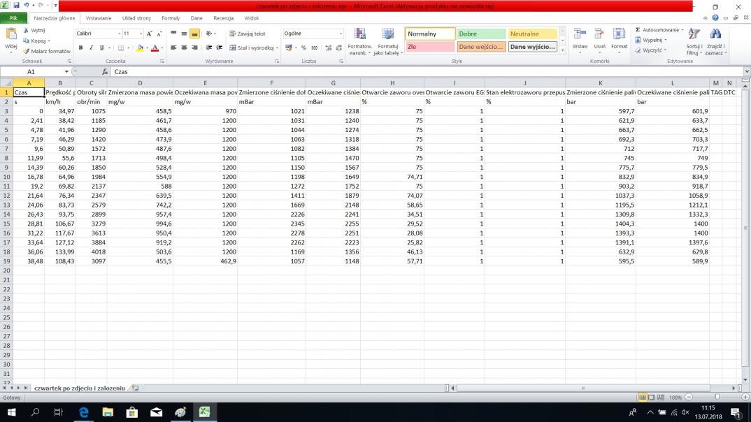

    logi zrobione na 4 biegu zapis był uruchamiany w trakcie jazdy od ok 1000 obrotów do ok 4000 obrotów.
    mam jeszcze jedno pytanie....
    jak powinny być podłączone te króćce od overbootsa tzn ten gruprzy powinien być podłączony do gruszki turbo czy a cieńszy do tej aluminiowej rurki chyba z kolektora, czy może na odwrót.

Nazwa:	czwartek 3 test bez przepływki.jpg
Rozmiar:	96.7 KB
ID:	247947   Kliknij obrazek, aby uzyskać większą wersję
Nazwa:	czwartek test 4 po sprawdzeniu egr.jpg
Rozmiar:	100.5 KB
ID:	247948   Kliknij obrazek, aby uzyskać większą wersję
Nazwa:	czwartek pierwszy test.jpg
Rozmiar:	105.2 KB
