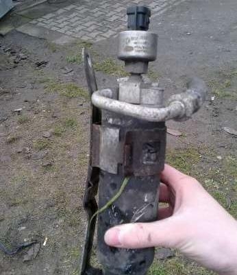

To teraz to ja nie rozumiem. W tym układzie jest jeden czy dwa czujniki ciśnienia?
przeciez poslalem Ci zdjecia z ePER (no chyba ze ePER sie myli ), tez mam 2.4 10v na podstawie VINu w moim sa 2 wiec w Twoim pewnie tez tos mnie zjebal... jeden na wezu, drugi na osuszaczu...

A to nie jest tak że są dwa różne układy i w jednym jest na przewodzie a w drugim na osuszaczu ? Ja tak to rozumiem bynajmniej.
Ja tam nie wiem, wiem ze w 2.4 presostaty sa dwa i sprezarka tylko denso w 1.9 czy TS-ach kompresory byly denso i jeszcze jakiejs innej firmy nie pamietam teraz jakiej taka z zielona naklejka, do 1.9 i benzyny szlo dopasowac sprazarke np z meganki bo byly takie same a reszta ukladu tez sie moze roznic...
Niestety kolejny raz wprowadzasz w błąd. W układzie jest TYLKO JEDEN presostat.
kolejnym razem sprawdź dokładnie zanim będziesz zapewniał ze jest inaczej. Podobno masz tez 2.4, proponuje zajrzeć i sprawdzić
Ja pier*ole tys jest jakis jeb*iety? O co masz ku*wa do mnie pretensje? Po VIN'ie sprawdzalem w ePER TAK JEST NAPISANE!!! przeciez ku*wa nie malowalem tych obrazkow!!!!!!!!!!! ePER pokazuje ze sa dwa!!! Tyle w temacie...
I odj*baj sie ode mnie!!! Ze niby ja kogos w blad wprowadzam, miej pretensje do producentow ePER jak jest inaczej - w co watpie!!!
I na chlopski rozum skoro ePER pokazuje ze sa dwa to albo ty masz cos pokombinowane albo nie wiem, oni sie myla i tez w blad wprowadzaja? i tak jak mowie ode mnie zjazd! Nastepnym razem nie zakladaj tematu na forum jak jestes wszystkowiedzem a inni sa jeb*ieci... I wpisz w ePER VIN i se sprawdz co ci wysypie...
nawet numery maja te same: 60625482

Po co te nerwy kolego. Wystarczy dobrze sprawdzić
Bo mnie wnerwiasz i wmawiasz mi ze ja cos tam i ze to ja jebn*ety...
popatrz:
fotomontaz?
albo tu:
https://allegro.pl/osuszacz-alfa-156...554507380.html
wszedzie masz presostat
albo tu:
https://allegro.pl/alfa-romeo-156-2-...047990581.html
nie lubie jak ktos ze mnie glupka robi...
Ostatnio edytowane przez przemo832 ; 18-07-2018 o 12:31
Dzwoniłem do ASO. Jest jeden w układzie.
To powiedz mi taka rzecz, skad sie te aukcje wziely? Przeciez ich sobie nie wymyslilem ePER pokazuje dwa, masz zdjecia, masz aukcje a Ty i niby "ASO" twierdzicie inaczej dobrze ze przynajmniej nie skaczesz ze Cie w blad wprowadzam - mozesz miec jeden w Twoim konkretnym egzemplarzu nie przecze ale to nie powod by od razu skakac do kogos...

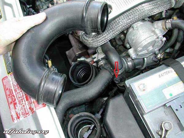

Juz mialem podobny przypadek z odpowietrznikiem nagrzewnicy (na forum o nim nie slyszeli), ja mam dodatkowy odpowietrznik (nie tylko ja mam bo mialem zepsuty i na szrocie dokupilem z 2.4jtd identyczny) ukladu chlodzenia na wysokosci termostatu zaznaczony czerwona strzalka
w wiekszosci 2.4 tego odpowietrznika nie ma i tu sytuacja jest widze podobna, takich przypadkow bylo duzo np. ogrzewacz plynu chlodniczego (przydatny w zimie taki na swiece zarowe) i tez nie kazda to ma... nie od razu skakac ze ktos glupi...
