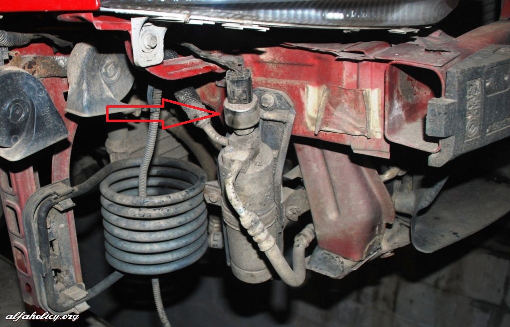

    czujnik jest na osuszaczu
Nazwa:	Blach_Pr przód_12.jpg
Rozmiar:	176.3 KB
    mam nadzieje ze kolega od ktorego "pozyczylem" zdjecie sie nie obrazi
    czynnik ucieknie jak go odkrecisz, jesz do kolesi od klimy niech odessaja wymienia czujnik i nabija...

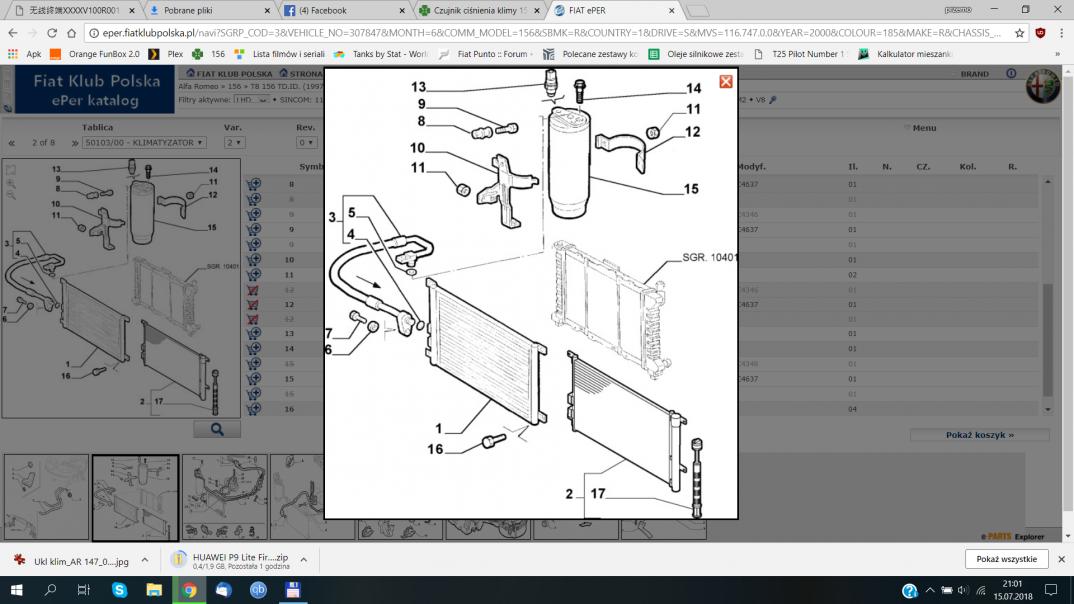

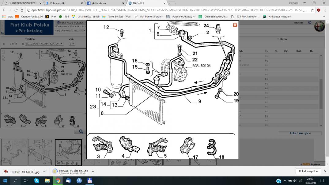

    taa to gdzie jest presostat?
    zdjecie numer 13:
Nazwa:	Bez tytułu tett.jpg
Rozmiar:	85.0 KB
    numer 24:
Nazwa:	Bez tytułuxxxxxxxxxxxxxxxxxxxxx.jpg
Rozmiar:	95.9 KB

    Bezpośrednio na przewodzie.

    acha czyli skoro wiesz to po co pytasz? nie mam pytan...
    PS
    drugie zdjecie numer 24... no comment...

    Pytałem bo nie wiedziałem. Zanim ktoś mi dał odpowiedź sam znalazłem czego nie rozumiesz? Nie ważne. Interesuje mnie tylko czy ktoś to wykręcał sam ?
    Dzwoniłem do serwisu z Klima. Jest zaworek można śmiało samemu wymienić.

    to sorry bo epear podaje ze prostaty sa w dwoch miejscach na osuszaczu i na przewodzie, przecie dalem Ci nawet obrazki ktorych sam nie malowalem na wezu jest zawor ktory pewnie Ci sie wykreci razem z presostatem, na osuszaczu nie ma zaworka... skad moglem wiedziec o ktory presostat Ci chodzi, massakra co za ludzie chcesz pomoc to cie jeszcze zjebia...
    na osuszaczu JEST zaworek, można odkręcać presostat
