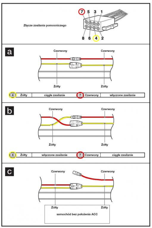

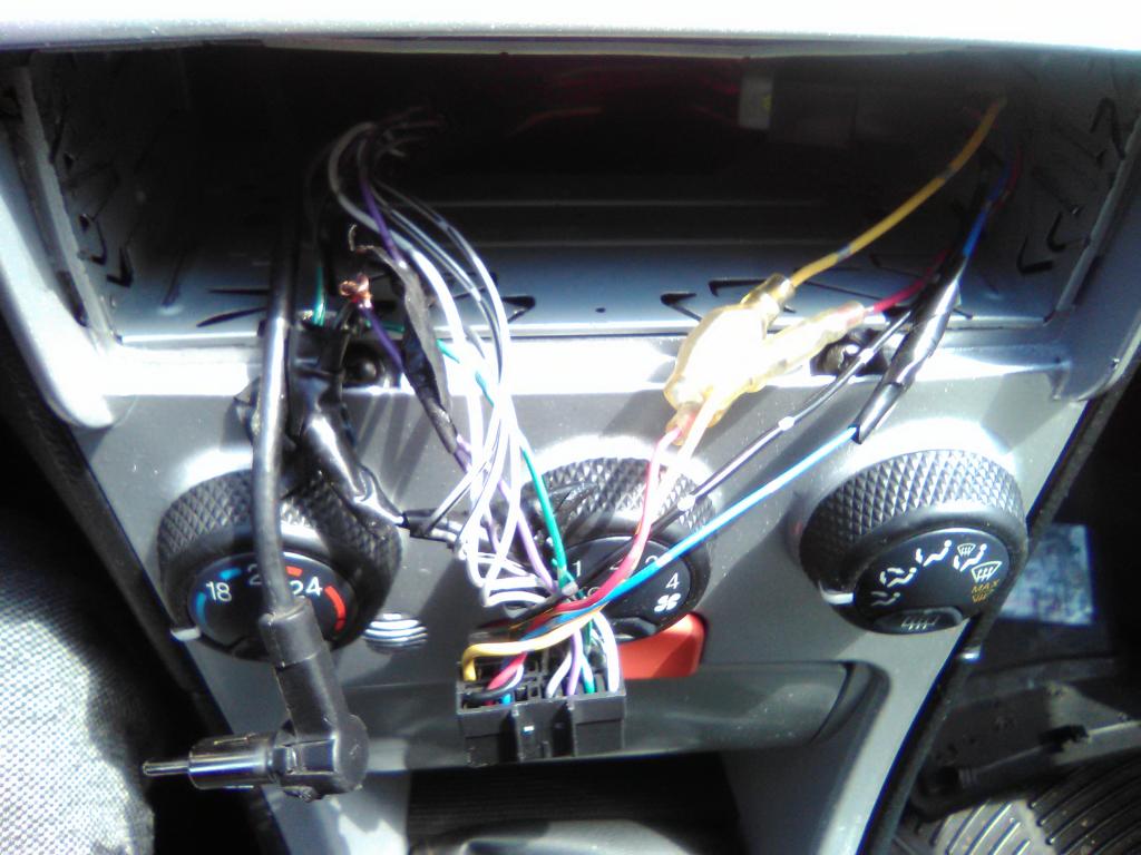

    Może ktoś już przerabiał ten problem, radio kradnie prąd z akumulatora na postoju w zakresie 0.12-0.20A, przez co po 5 dniach rozładowało mi akumulator do 4.5V i nie było możliwości odpalenia.
    Teraz mam już naładowany i odłączone radio, pobór spadł do 0.01A, ale pytanie jak to wszystko podłączyć, obecnie mam żółty z czerwonym i czerwony z żółtym tak jak na zdjęciu.
Nazwa:	IMG_20180713_130244.jpg

    Znalazłem na necie coś takiego

    Ps. Oznaczenie kolorów coś się nie zgadza z tym rysunkiem.

    ten zolty i czerwony okreslaja kiedy do radia dochodzi prad. Czyli jak ci rozładowuje na postoju to radio ma stale podpiecie do aku. jak zamienisz te kable laczac ich inaczej ze sobą to będzie prąd dochodził do radia po przekręceniu kluczyka,czyli na postoju nierozładuje ci aku.
    Poprubuj zmieniać te laczenia tak jak na tym schemacie i ci samo wyjdzie.
