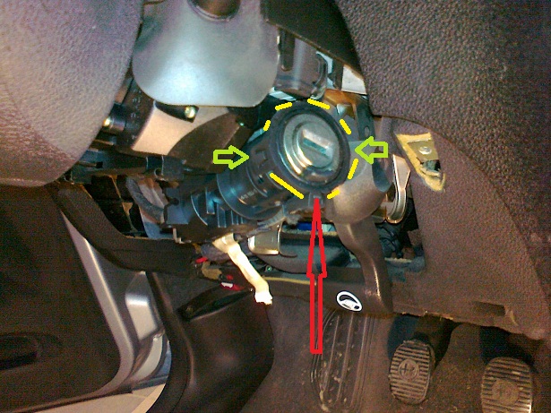

Podobno pomaga rozebranie obudowy kolumny kierowniczej i przeczyszczenie anteny od immo[przy stacyjce]
a poza tym istnieje opcja szukaj ;) często się tak dzieje jak koło stacyjki nazbiera się brudu lub wilgoci
Popieram kolegów, czyszczę tą antenkę wokół stacyjki co ok. pół roku, czasami nie działa przez kurz, a czasami przez wilgoć

po prostu przeczyśćcie sobie całą stacyjkę. ring od imo jest między srebrną częścią a plastikiem obudowy. a i kluczyk nie zaszkodzi czasem wytrzeć

Trzeba pamiętać, że antenka ma dwa końce. Jeden przy stacyjce, a drugi z wtyczką w puszce immo głęboko pod kolanami kierowcy. Ja miałem dwukrotnie problem właśnie z tym drugim końcem - po przeczyszczeniu jak ręką odjął.
