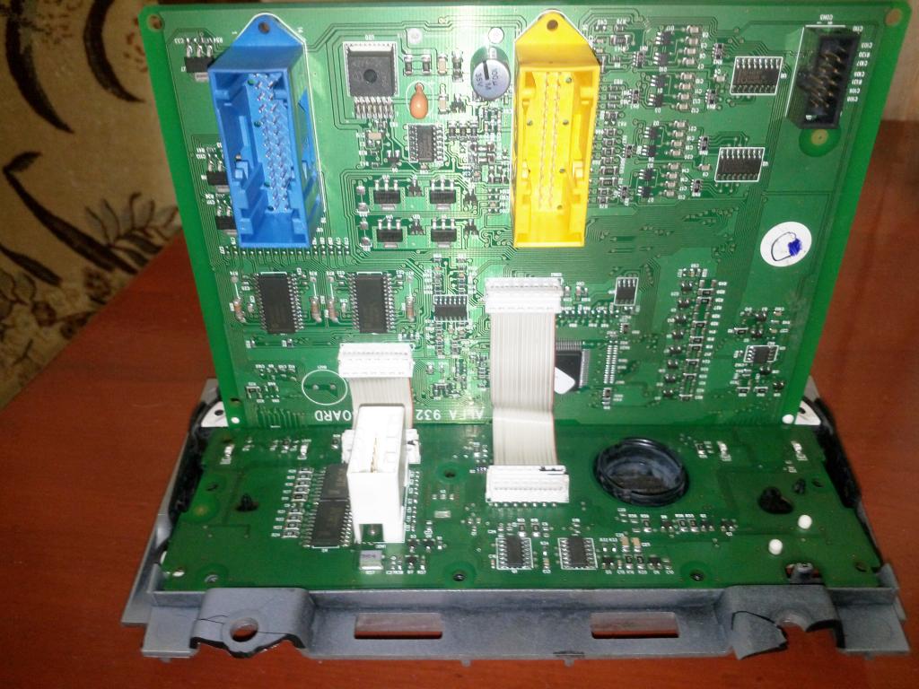

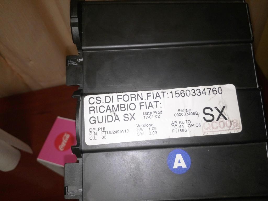

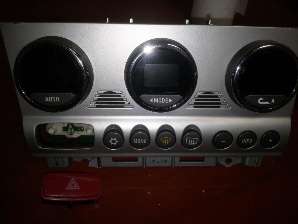

    Dzięki za odpowiedzi. Sprawdziłem wiązki przy klapie bagażnika i niestety to nie to. Więc rozebrałem panel od klimy. U mnie wygląda on tak jak na zdjęciach. Czy Wy mieliście ten sam typ? Bo były różne w 156. U mnie włącznik awaryjnych jest na stałe z całą płytką, więc trzeba by było wymienić całość.Kliknij obrazek, aby uzyskać większą wersję

    Masz wersje po FL i musisz wymienic caly panel, na szrocie koszt ok 50zl, przed kupnem przeloz i upewnij sie czy problem ustapi, chodz na 99% powinno pomoc...

    Dodam od siebie, że najlepiej kupić panel z numerami seryjnymi zgodnymi z tym co masz w aucie. Panel w linku od przemo832 jest z tego co widzę z anglika, nie są one symetryczne więc nie będzie pasował. Sama elektronika jest częściowo zgrzewana(!) do plastików więc też nie da się jej łatwo wymienić.

    Geniuszu nie wiem gdzie do szkoly chodziles i nie wiem czy to ja czytac nie umiem czy ty, ale numery panela te same poza tym dalem link przykladowy (pierwszy lepszy w mojej okolicy by tylko ukazac ze kosztuje to ok 50zl) ale tak jak mowie numery sie zgadzaja z tym co podal autor posta...
