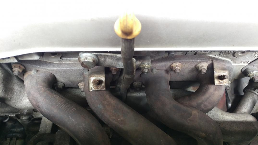

    Czy ktoś z was Alfisti miał z tym problem?
    Wczoraj wkręciłem w/w szpilki na klej do gwintów. Nowo złożony silnik po remoncie generalnym i zero wycieków oleju oprócz jednego: ze szpilek kolektora wydechowego.

    Pęknięta głowica w takim razie jeżeli faktycznie leje się ze szpilek a nie spływa gdzieś spod dekla.

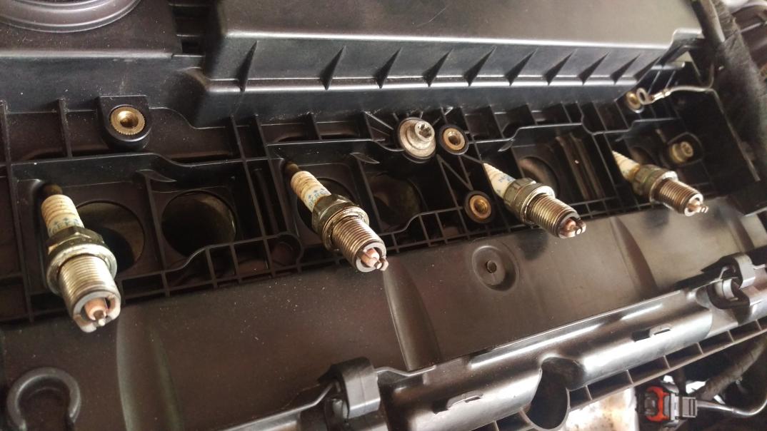

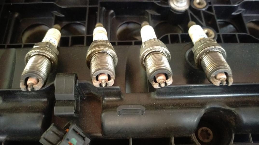

    Nie pierwszy to przypadek, który widziałem na własne oczy przy sprawdzonej głowicy w warsztacie szlifierskim!! Nie żałowałem kasy w remont silnika, który sam zresztą robiłem i głowica była sprawdzana. Oleju nie ubywa ani grama. Szpilki wkręcone na klej i jest suchutko po 24/h i przejechaniu 20km Tak wyglądają świece po przejechaniu 1000km

    Pękniecie jest widocznie tylko przy szpilkach ale z czasem może się powiększać.

    Przyczyną były panewki. Długo musiałbym pisać Koszt z uszczelkami i drugim silnikiem z Allegro, który również był uszkodzony to: 1800,00,-
    100km przejechane i nie wycieka a potrafiło już po 10km się sączyć.
