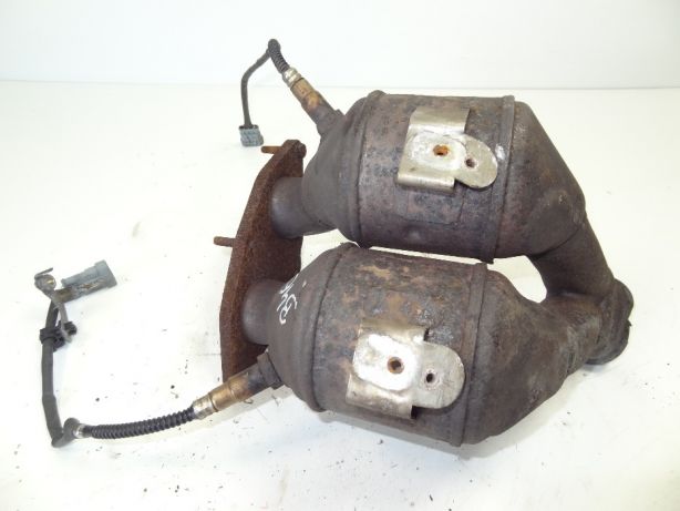

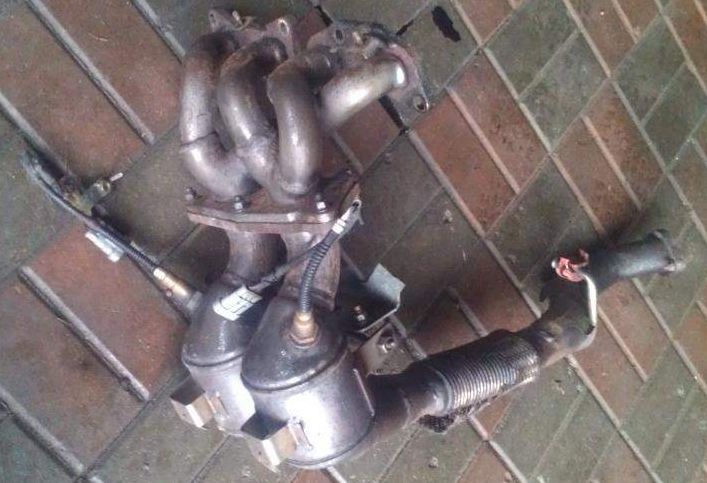

    Kasa się uzbierała i chciałbym kupić oryginalne sondy przed katalizatorem szt:2 czyli prawa i lewa
    Jakie sondy wybrać? Pomożecie znaleźć po numerze VIN? ZAR93200000278396 Chciałbym takie jakie są obecnie wkręcone. Żadne uniwersalne tylko takie jakie dała fabryka!
    Zdjęcie poglądowe, ale takie katy siedzą u mnie z takimi sondami. Mają charakterystyczne czarne plastikowe ochraniacze przewodów (harmonijkowe).
    Nadmienię tylko, że silnik składałem od zera i jest to wersja 144KM 106Kw a oryginalnie siedział 140KM 103Kw

    Użytkownik Alfista Avatar lesio146
    12 2006
    SZAMOTULY(PYRLANDIA)
    159 JTDm ; 156 V6 Qsystem
    4,427
    Koni masz nadal 140.Wiecej czyli 144 są dzieki ECU na jedna sondę i kolektorowi bez katow.

    Cytat Napisał lesio146 Zobacz post
    Na jedna sondę i kolektorowi bez katow.
    ?? Nie rozumiem O_o
    12 2006
    4,427
    Cytat Napisał ArturR_1975 Zobacz post
    ?? Nie rozumiem O_o
    Sorry pisałem telefonem.
    Chodzi o starszą wersje sterownika,jedna nie trzy lambdy i inny kolektor wydechowy.
    Nowy sterownik,trzy lambdy wprowadzono ze względu na zaostrzenie norm.
    Skutek minus 4 KM i gorszy przebieg momentu obrotowego.
    Były inne wcześniej. Teraz 159 i 156 oraz 155 do sprzedania.
