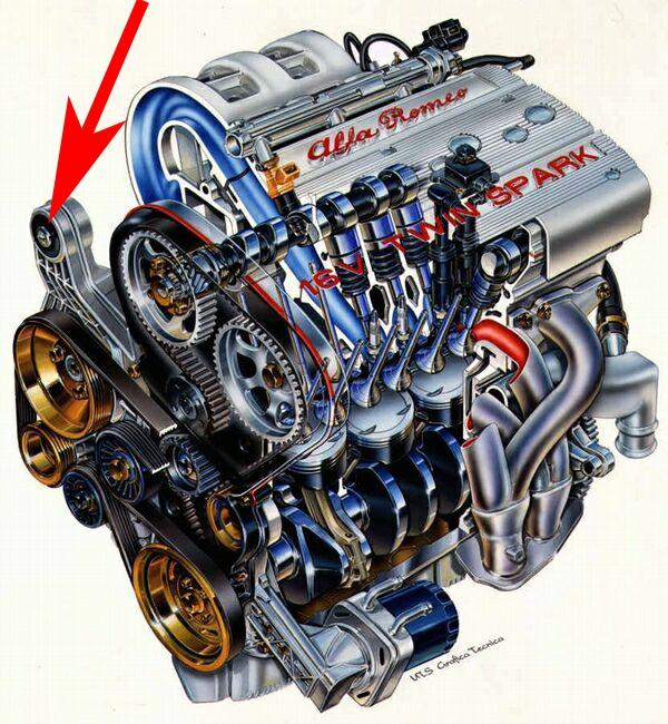

Według eLern'a trzeba zdemontować rozrząd, rozłączyć półoś oraz demontować alternator.
I dopiero demontować tę łapę od silnika do wyciśnięcia na prasie ( czyli kupa bezsensownej roboty).
Sam nie robiłem, ale miesiąc temu wymieniał mi kolega mechanik - przypasował mu jakiś ściągacz
od MINI i podniósł silnik trochę do góry aby wycisnąć tym ściągaczem tuleję met-gum.
Za tuleję dałem w ASO Fiata ponad 100 zł. gdzie indziej nie próbowałem kupować.
Oczywiście nie za bardzo chciał dłubać samą tuleję, ale że robił równocześnie rozrząd to zrobił i to.
