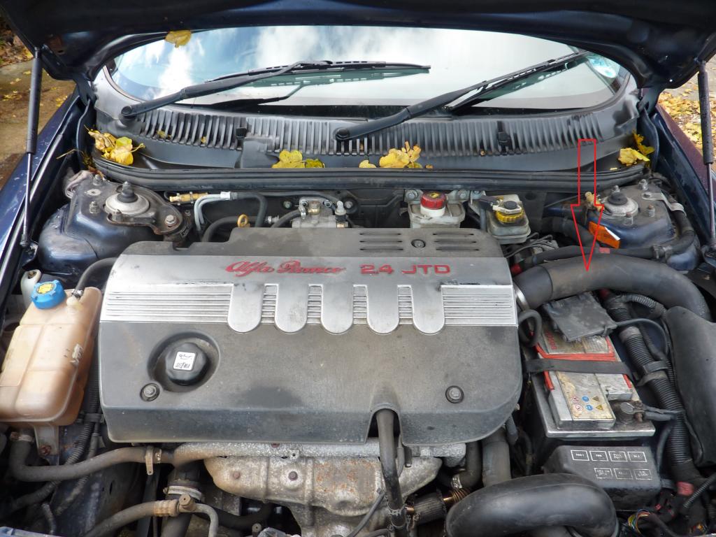

    A gdzie psiknąć? Trochę mało miejsca pod maską, ściągnąłem pokrywę silnika (ten plastik) i nie bardzo wiem co i gdzie jest
    12 2016
    AR 156 SW 2.4JTD CF2 136KM 2000r
    408
    Sciagasz rure od dolotu to zaznaczone na zdjeciu:

    Jak jestes z kims to jeden psika w dolot, drugi kreci, jak sam to psikasz w dolot, zakladasz weza i krecisz...

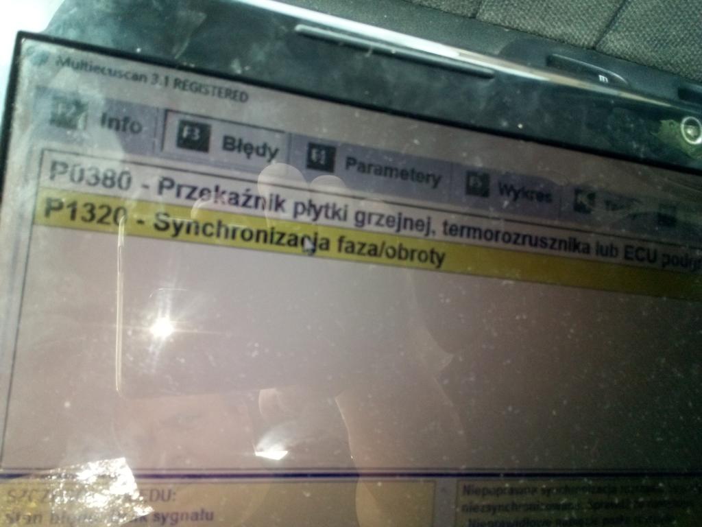

    Dobra, to może dam znać co się działo. Kabel ostatecznie zadziałał, bo zmianie paru ustawień sterownika. Błędy z komputera (w sumie jeden kluczowy) P1320 Synchronizacja faza/obroty. Po skasowaniu błedu przez Multiecuscan pojeździł kilka dni. Padł czujnik położenia chyba wału korbowego, ale nie mam jeszcze faktury. Kosztowało ponad 700zł brutto.
    Czujnik zadziałał oczywiście tylko najdroższy... Dostęp po zdjęciu rozrządu, stąd robocizna wysoka. Mechanik zaufany.
