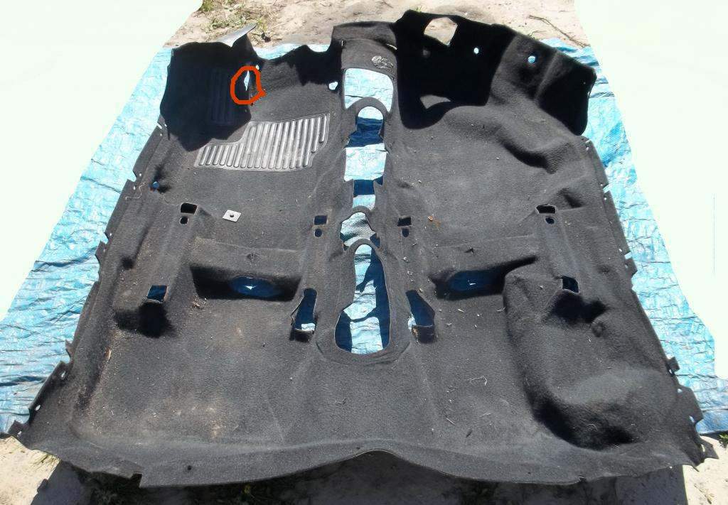

    Najpierwsz demontujesz te oslony pasow bezpeiczenstwa (albo pozniej oslony pasow, nie pamietam ale trza je sciagnac ), pozniej listwy tyl, pozniej przod (sa na torx lapniete jak zakrecaja do gory i reka) pozniej, fotele przykrecone na torx, pozniej tunel srodkowy a pozniej rwiesz dywan
    Polecam wycinac wszystko jak leci i wstawiac calosc z nowej blachy
    A i maty wygluszajace skombinuj bo stare na 99% beda zsypane
    Jak robisz podloge to progi tez obczaj bo pewnie zdrowe nie beda
    Wiem tez plakalem jakis czas temu jak mi pisali to samo
    Tak wyglada zdemontowany dywan - widac miejsca gdzie trzyma

    Drzwi jeszcze zdemontuj bedzie latwiejszy dostep...
    Mnie kosztowalo ok 1500-1700 z robocizna znajomego blacharza przywrocenie podlogi i progow do normalnosci...

    Cytat Napisał przemo832 Zobacz post
Nazwa:	alfa-romeo-156-dywan-podloga-wykladzina-podlogowa-3101313544.jpg
Rozmiar:	99.6 KB
