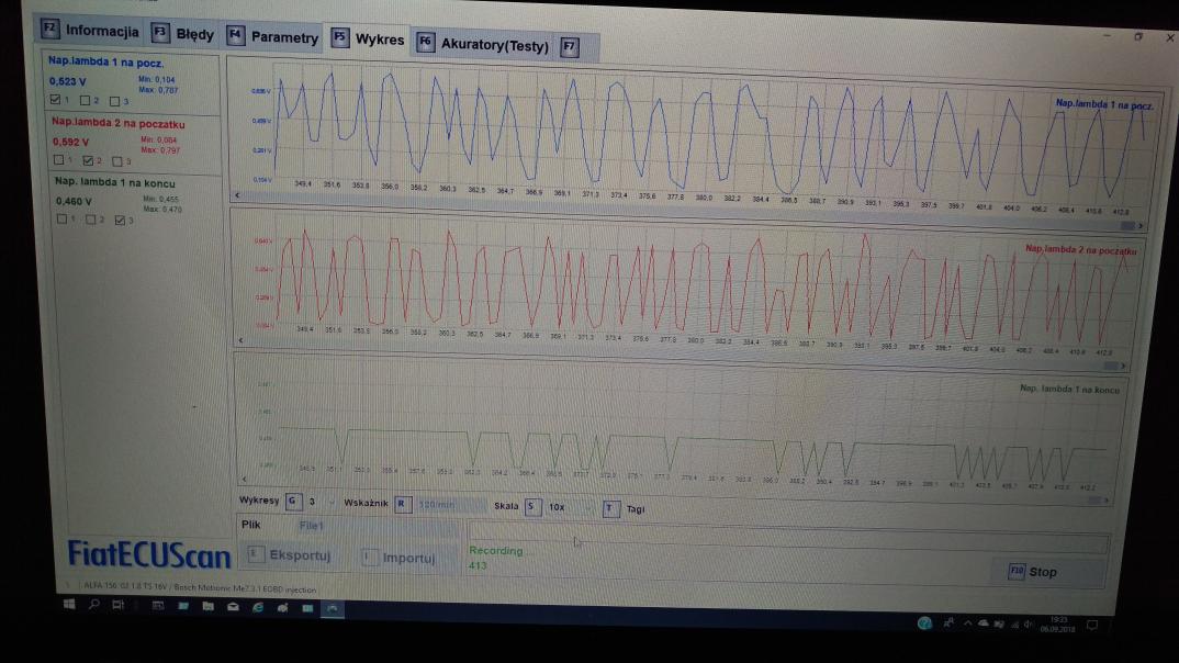

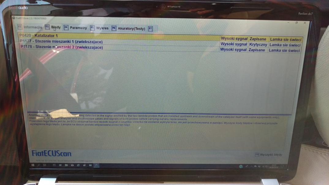

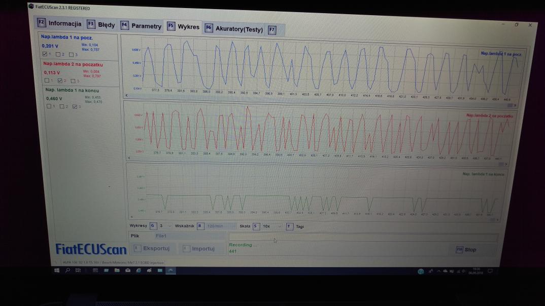

    Na co już szykować kasę? W trakcie jazdy 90km/h na tempomacie piznęło błędami jak na foto :/
    Dodam jeszcze, że tylna sonda lambda pracuje w zawieszeniu pomiędzy 0,460 a 0,465 i tak w kółko.

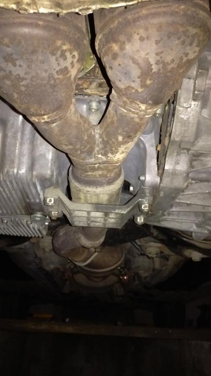

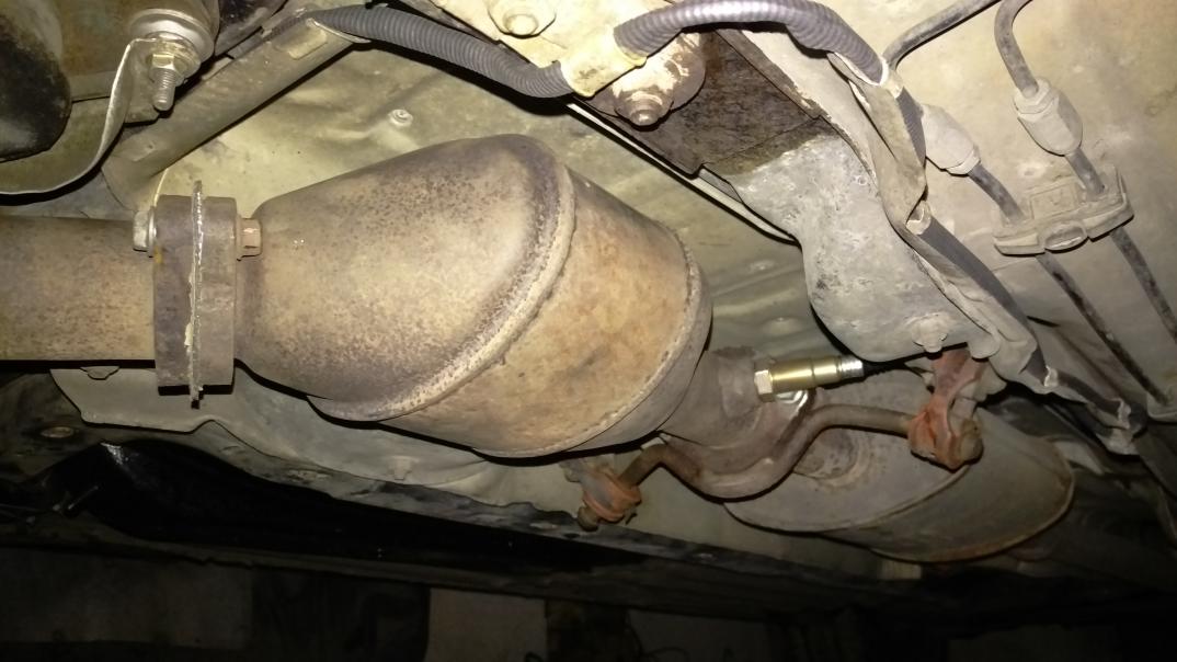

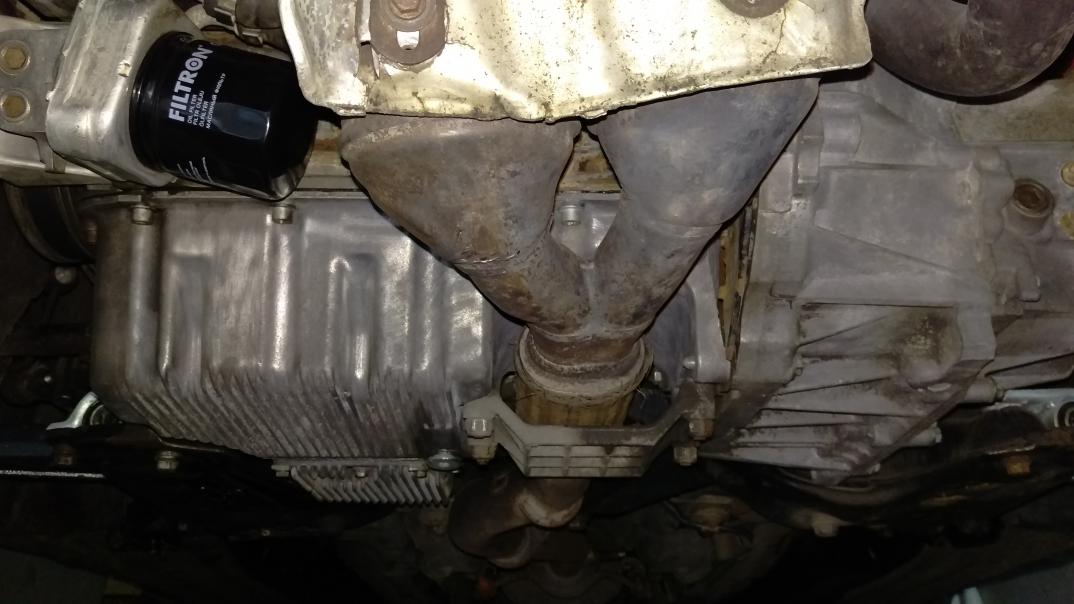

    Czy błędy, które się pojawiają (niestety) mogą być od pionowego uderzenia katalizatorem w krawężnik?
    Zjeżdżałem z krawężnika i bummm :/

    Użytkownik Znawca Avatar Mongoose
    04 2013
    156 Sportwagon 2.0 JTS
    1,326
    a auto ma moc, nie grzechocze Ci coś tam ?

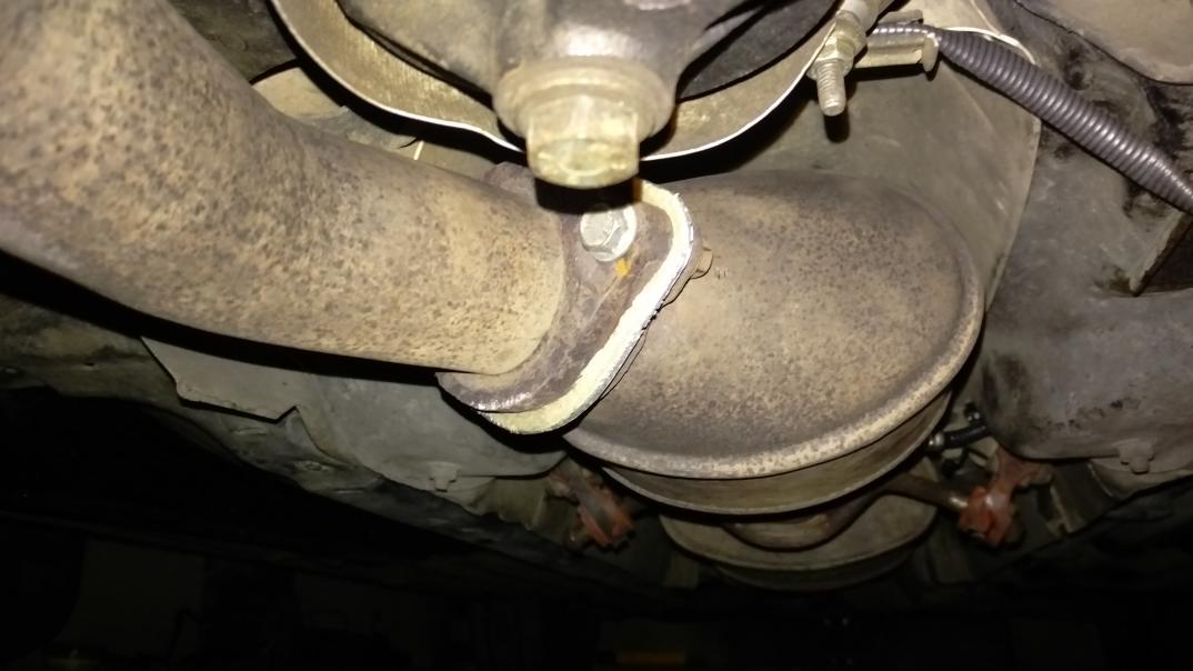

    Użytkownik Znawca Avatar ArturR_1975
    06 2011
    Chełmża kole Torunia
    Alfa 156 2.5 V6 24V CF3 Progression FL 2005 Vialle LSi: Była AR 156 1.6/1.8 T.S 98/2005r LPi Vialle
    1,935
    Czasami ma muła i szarpie na 2-gim biegu. Potrafi zgasnąć na światłach :/ Od dwóch dni sprawdzam FES-em błędy i niestety, ale po skasowaniu powracają
    P0420
    P1177
    rzadziej P1178

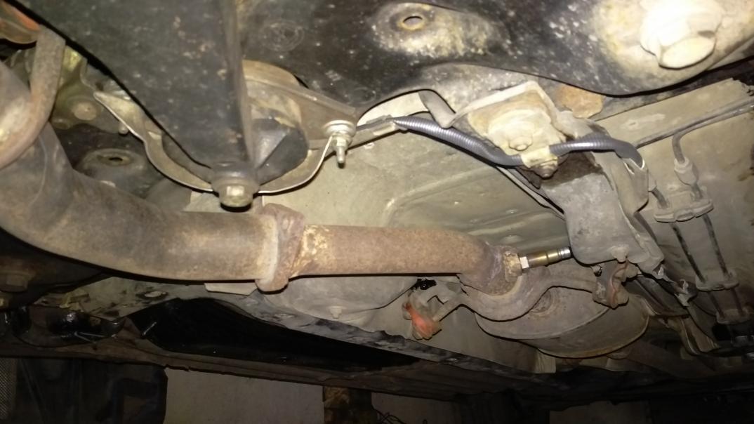

    Zamówiłem już katalizatory przednie i środkowy, którego w ogóle nie mam. Ktoś go wyciął i wspawał rurę :/ Czy grzechocze? to będę wiedział jak zdemontuję przednie katy.
    04 2013
    1,326
    Jak już zamówiłeś to po problemie. Miałem identyko w 147, walnąłem w studzienke, rozwaliłem miskę olejową, a kata miałem wcisnięty, jakby ktoś pięścią się wbił, te same błędy, te same objawy i też trzeba było wymienić, po zdemontowaniu okazało się, że katalizator się po prostu rozsypał.
    Stary możesz oddać do skupu, wpadnie kilka stówek

    Dzisiaj przyszły. Dwa katy w dwururce i kat środkowy. Stan idealny, przynajmniej na oko. Teraz muszę tylko w środkowym kacie zrobić otwory w uchwytach ponieważ ktoś poukręcał gwinty i trzeba się pomęczyć

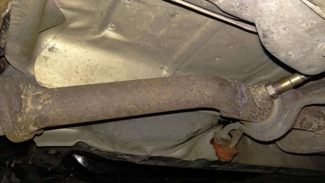

    06 2011
    1,935

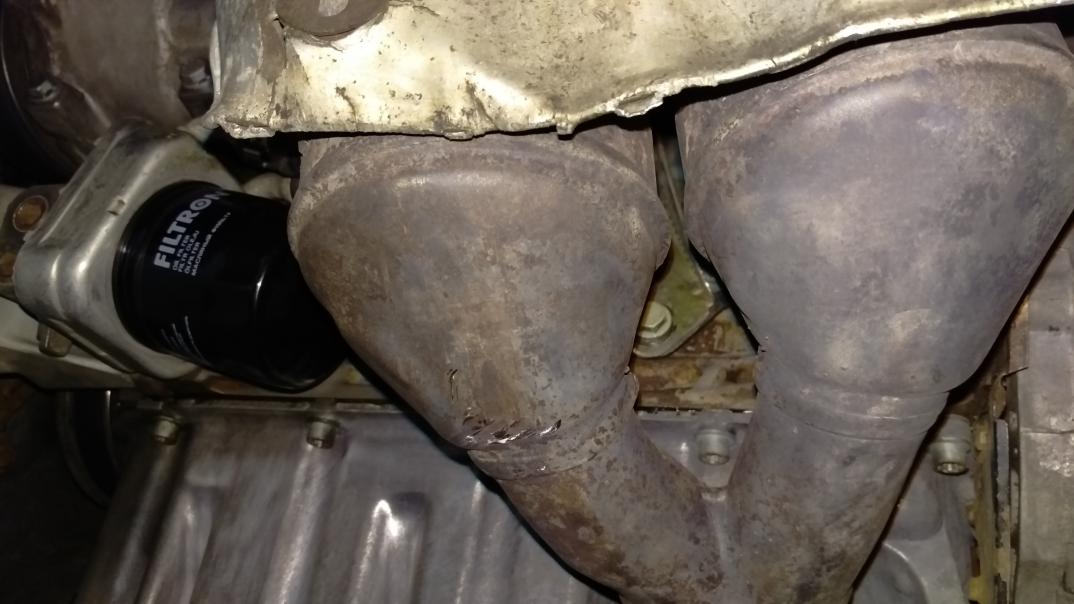

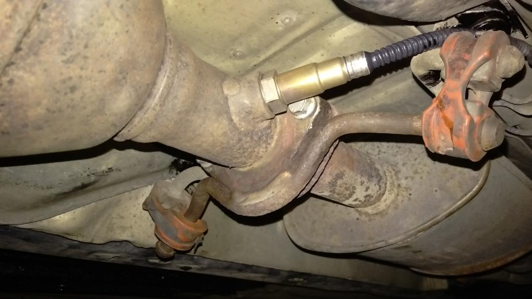

    Katalizatory zamontowane wczoraj Błędy usunięte i nie wracają
    Stare w środku są częściowo zapchane (głównie katalizator 1). W dodatku po uderzeniu w krawężnik latają luźno wewnątrz.
    Dodatkowo założyłem brakujący katalizator trójdrożny i teraz jest perfekcyjnie

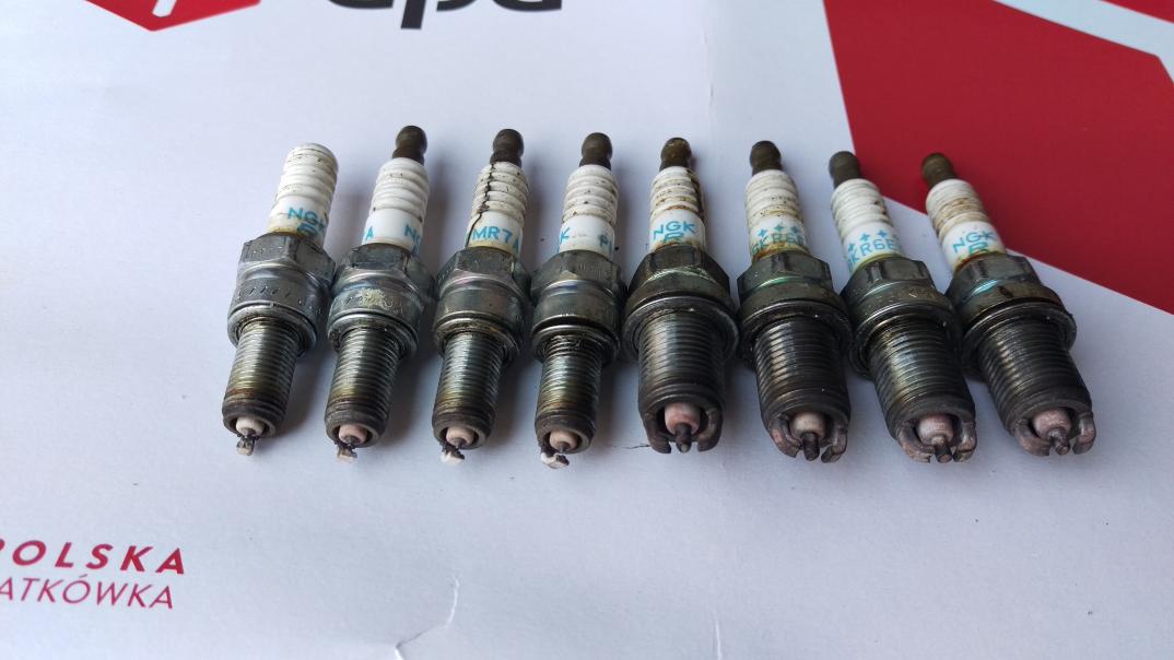

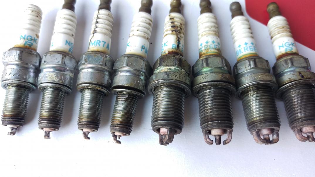

    06 2011
    1,935
    Było by zbyt pięknie gdyby wszystko grało.
    Wyruszyłem w drogę 1227km i wysokie stężenie mieszanki cały czas wracało jak bumerang! Czyli błędy 1177 1178
    Winowajcą nie był przepływomierz! (choć mógł być jak wyczytałem z forum)!
    Winne były a w zasadzie była para świec zapłonowych widocznych na foto.
Nazwa:	IMAG1508.jpg
Rozmiar:	62.6 KB
ID:	250581 Kliknij obrazek, aby uzyskać większą wersję
Nazwa:	IMAG1509.jpg
Rozmiar:	85.8 KB
    Jedna główna i dopalająca są pęknięte. Prawdopodobnie od uderzenia pionowego w krawężnik katalizatorami :/
    Kupiłem nowe świeczki, wkręciłem i problem znikł
