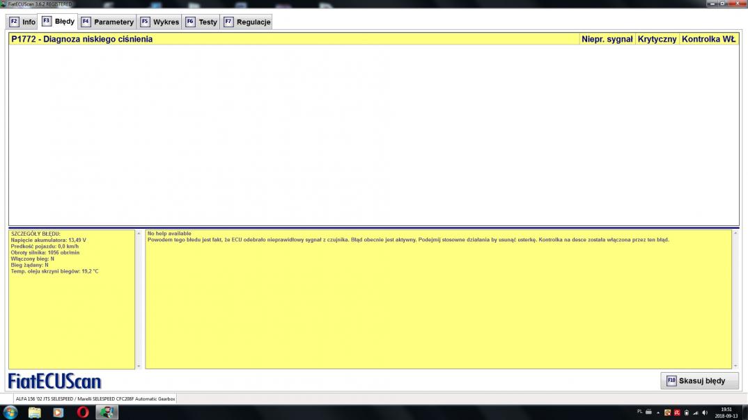

    Dzisiaj wlałem olej, pogrzebałem w komputerze. Samochód odpalił, były biegi 1,2,3,R. Nawet udało mi się ruszyć do przodu, tyłu ale szybko zaświeciła się kontrolka awarii skrzyni i biegi przestały wskakiwać. Podłączyłem komputer i pokazało błąd nieskiego ciśnienia. Zauważyłem, że olej uciekł, lecz chciałem zapytać czy to tylko nieszczelność czy podejrzewacie jeszcze jakąś inną usterkę?

    Pewnie dziurawy wąż na powrocie.Napraw nieszczelność i baw się dobrze

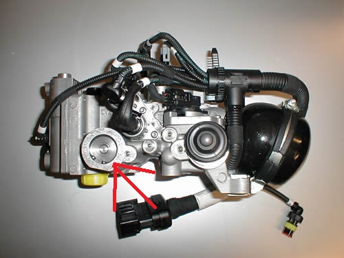

    Sprawdź też, czy nie wydmuchało ci tej sprężynki. U mnie tędy płyn hydrauliczny pod dużym ciśnieniem uciekał.
