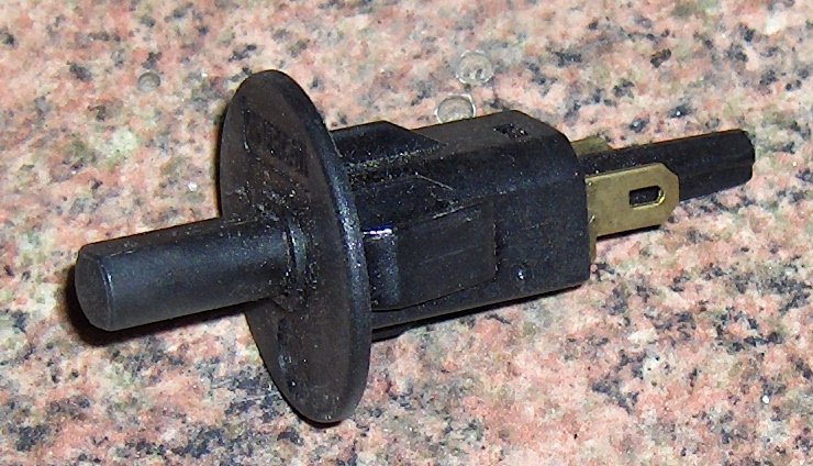

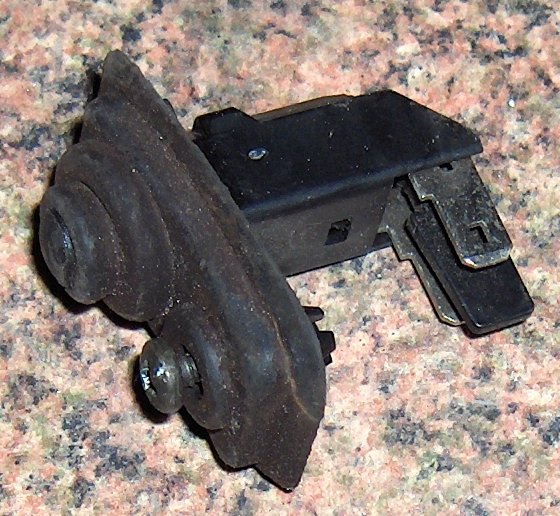

    Sprawdz czujnik drzwi bo pewnie padl

    czujniki dobre, pokazuje zawsze dobrze otwarte/zamknięte drzwi. Przebicie mam w kabinie w lampie u pasażera z prawej strony. Będę szukać do kupienia taką.
