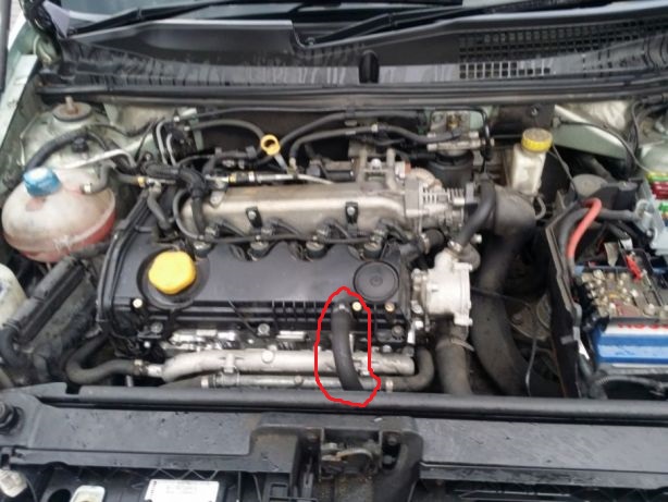

Jeśli cieknie, to lepiej czym prędzej ją oczyścić, zanim mrozy nadejdą. Kwestia, czy zapchała się wewnątrz. Jeśli powodem wycieku jest tylko separator par, który już nie spełnia swojej roli, a odma w miarę drożna, to mniejszy problem.
Jest to przewód ( gruby wąż ) przez, który silnik dostaje powietrze. Odkręć opaskę wyczyść koncówki załóż wąż + nową opaskę i tyle

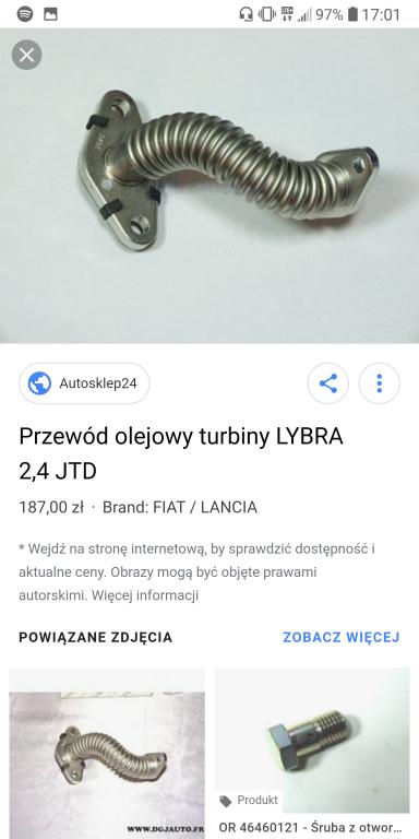

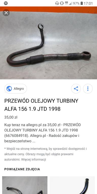

Dzięki, czyli potrzebuję ten dłuży.

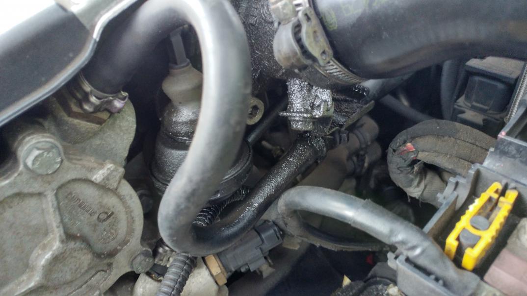

Jaki zaś przewód olejowy turbiny? Pod grubą rurą jest przewód od pompy vacum. Tam nie ma w ogóle oleju. Cały naciek oleju jest z tej grubej rury dolotu!!! Nie jest idealnie szczelna i opary z odmy tak brudzą.
Gdzie turbo a gdzie dolot ... żart dnia!
