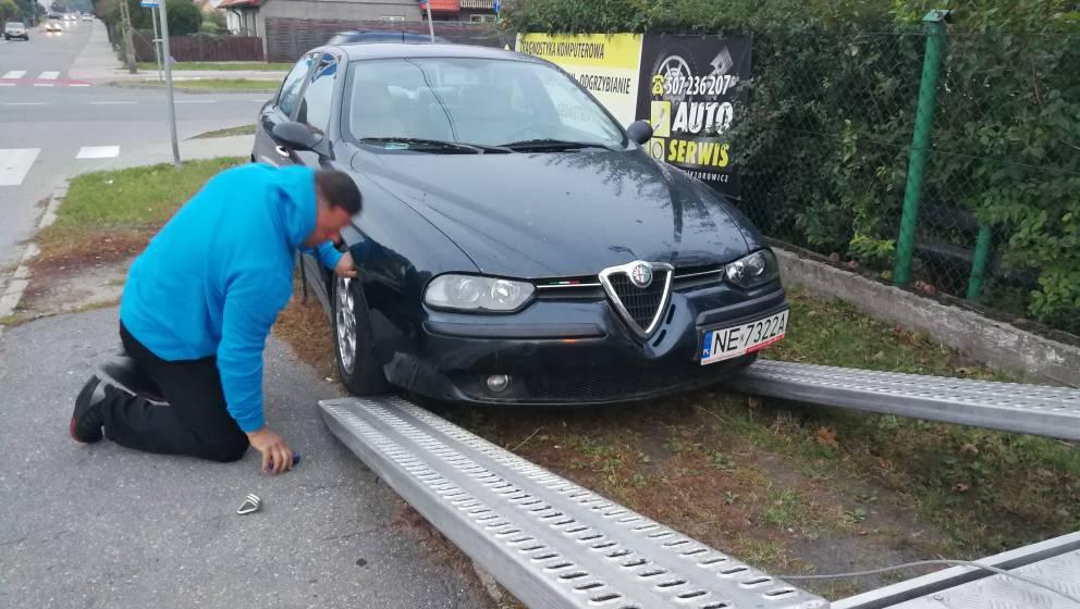

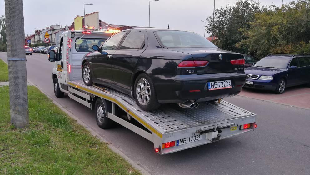

    Sytuacja później : doradzono mi, ze auto nie powinno jez. Wiec laweta i do mechanika. https://photos.app.goo.gl/y4c7z9geUtNsVGtWA

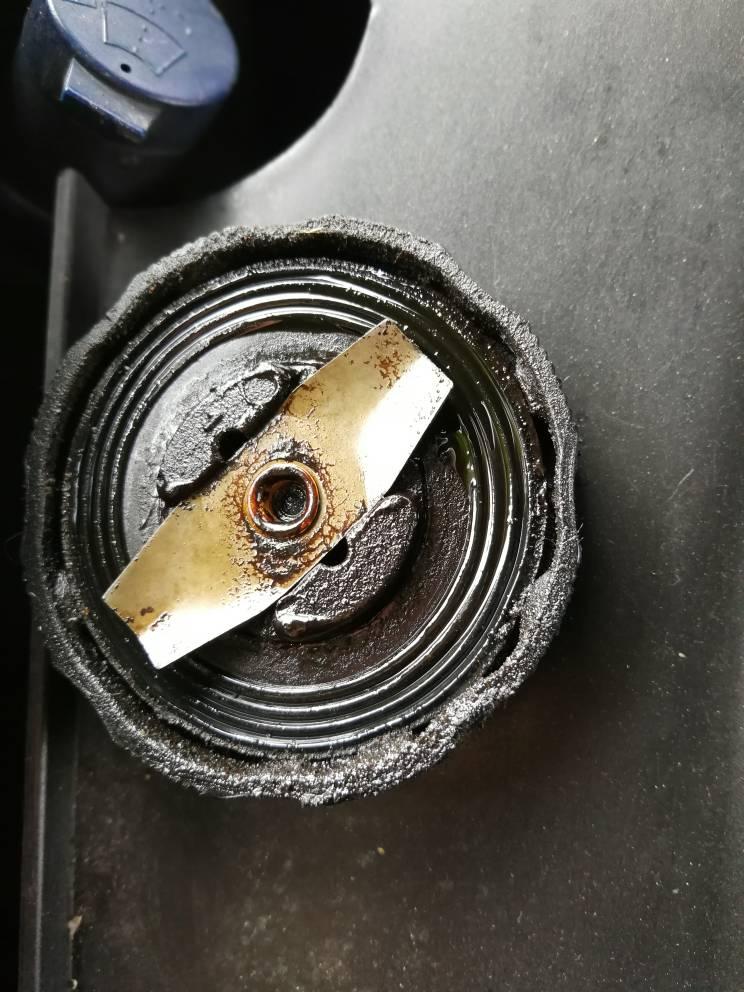

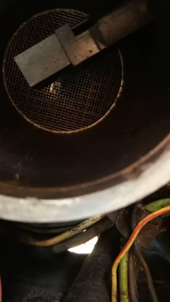

    U mechanika, pierwsze co, to wymiana na nowy czujnik ciśnienia oleju, stary przy wyjmowaniu zalany olejem. Wsadzony nowy, auto zagrzane, dalej kontrolka ciśnienia oleju. Jeszcze co do fotek puszki filtra i korka, nie kojarze by wczesniej tak wyglądaly, znaczy korka nigdy nie mialem takiego, a w puszce mialem wrazenie cos sie świeci, myslalem ze moze jakis plyn...?

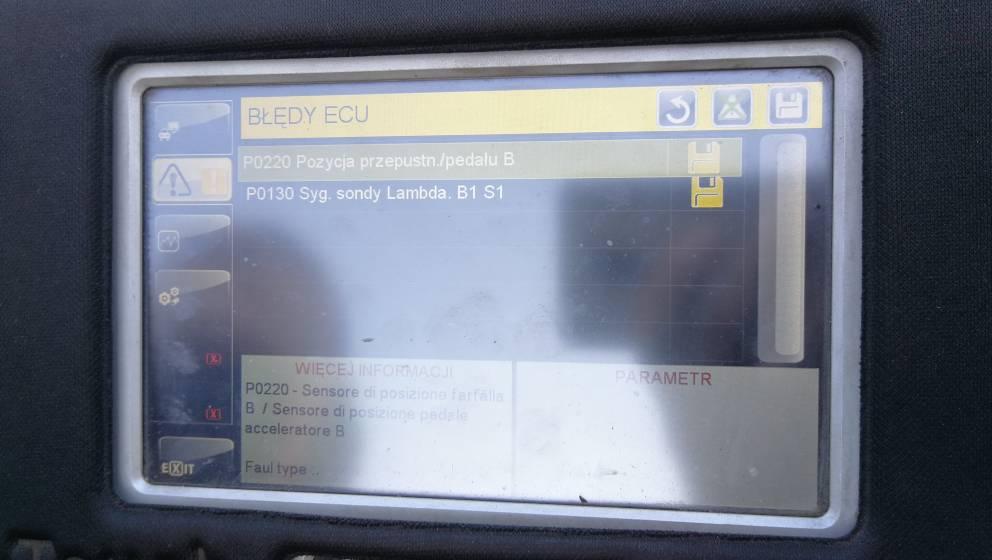

    Pod komputerem tyle.

    Sprawdź wtykę od pedału gazu.

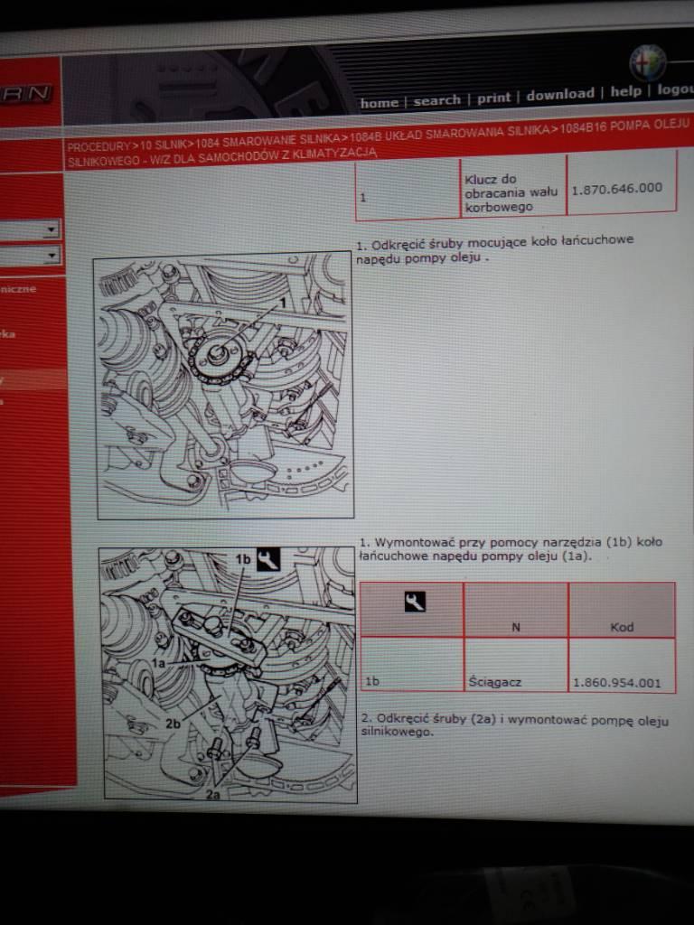

    Według elearnu demontujesz bez zbytniego rozbierania silnika, miska w dół i pompa oleju będzie od dołu na łańcuchu.

    Przy okazji wyciągania i rozbierania silnika to jeszcze pierścienie gumowe pod tulejami cylindrów warto zmienić, bo też pewnie puszczają, ten olej to dziwny jakiś na korku przecież .Płynu nie ubywało ??? (jak auto od czasu do czasu i mało jeżdżone trudne do sprawdzenia w sumie) .
