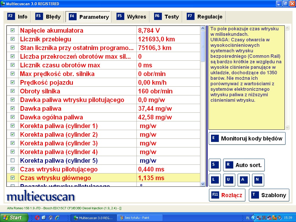

  7. #17
    10 2018
    Alfa Romeo 156 1>9jtd
    18
    Licznik przebiegu
    121693,0 km
    Stan licznika przy ostatnim programo...
    75106,3 km
    Liczba przekroczeń obrotów max sil...
    0
    Licznik czasu obrotów max
    0 ms
    Max prędkość obr. silnika
    0 obr/min
    Prędkość pojazdu
    0,00 km/h
    Obroty silnika
    160 obr/min
    Dawka paliwa wtrysku pilotującego
    0,0 mg/w
    Dawka paliwa
    37,44 mg/w
    Dawka ogólna paliwa
    42,58 mg/w
    Korekta paliwa (cylinder 1)
    mg/w
    Korekta paliwa (cylinder 2)
    mg/w
    Korekta paliwa (cylinder 3)
    mg/w
    Korekta paliwa (cylinder 4)
    mg/w
    mg/w
    Korekta paliwa (cylinder 5)
    Czas wtrysku pilotującego
    0,440 ms
    Czas wtrysku głównego
    1,135 ms
    Czas wtrysku pilotującego 0,000 ms
    Czas wtrysku głównego 0,000 ms
    Początek wtrysku pilotującego 0,00°
    Początek wtrysku głównego 0,00°
    Zmierzona masa powietrza 0,7 mg/w
    Oczekiwana masa powietrza 819,7 mg/w
    Masa powietrza (przetwornik) 0,978 V
    Temperatura powietrza 20,6 °C
    Temperatura powietrza (przetwornik) 2,854 V
    Zmierzone ciśnienie doładowania 983 mBar
    Oczekiwane ciśnienie doładowania 1375 mBar
    Otwarcie zaworu overboost 75,00 %
    Sterowanie elektrozaworu turbiny/sil... Nie aktywny
    Otwarcie zaworu EGR 1,00%
    Ster. zaworu EGR Nie aktywny
    Temperatura paliwa 13,2 °C
    Zmierzone ciśnienie paliwa 1,8 bar
    Ciśnienie paliwa (przetwornik) 0,503 V
Nazwa:	a.jpg
Rozmiar:	272.2 KB
    Attached Images Attached Images

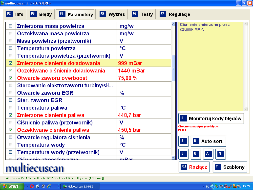

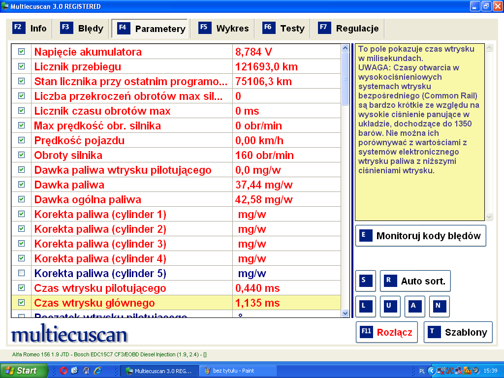

  10. #20
    10 2018
    18
    beztytuu.pdf
