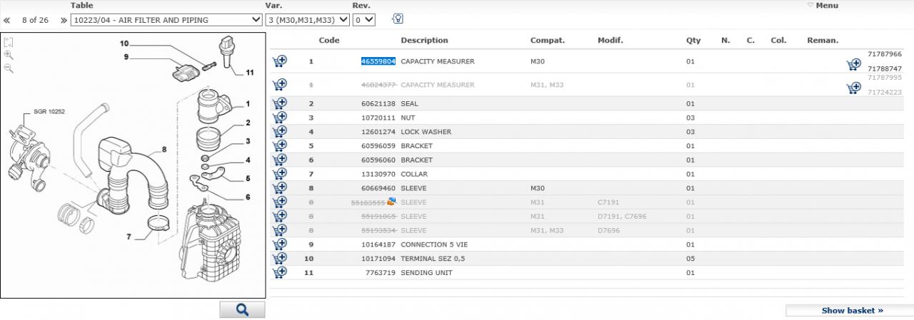

    1. Przepływomierz masowy powietrza BOSCH 0 281 002 309 - Nr oryginału: 46559804 - musi być sprawny, bo inaczej silnik będzie jeździł jakby był w trybie awaryjnym - przetestowane na własnej skórze.

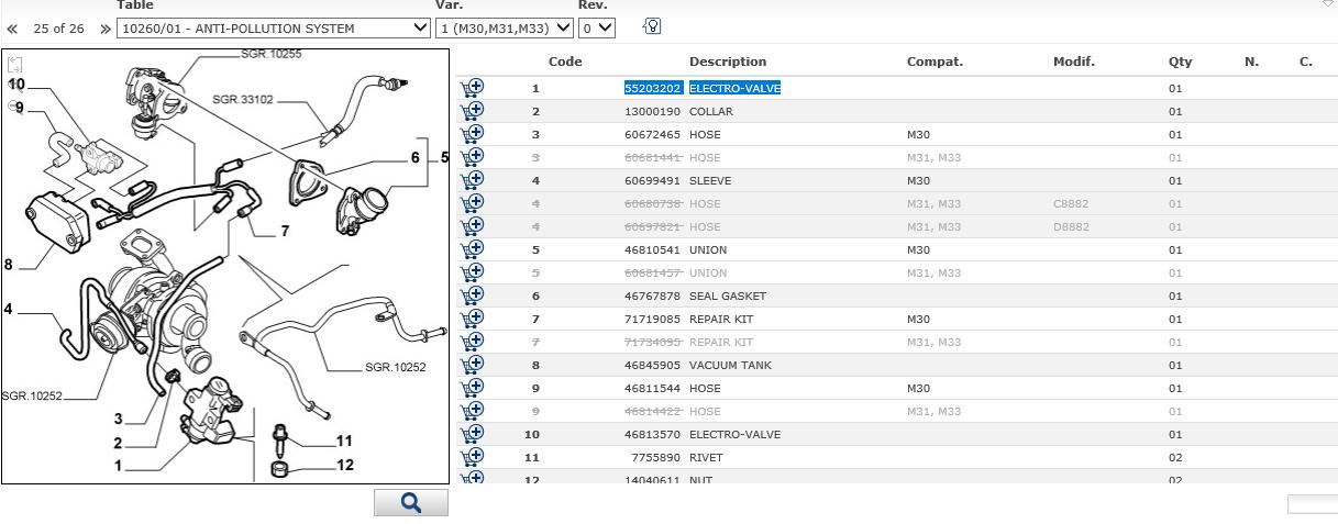

    2. Rozbierz i przeczyść elektrozawór VGT (sterujący gruszką od zmiennej geometrii turbosprężarki za pomocą podciśnienia - znajdziesz go na środku pasa przedniego nad chłodnicą cieczy chodzącej silnika -> https://www.czesciauto24.pl/oen/55203202

    Kilka miesięcy temu , miałem podobny problem tylko w silniku 2.4 175 km .. Nie byłem pewny elektrozaworu VGT. Stary rozebrałem wyczyściłem , a między czasie zamówiłem OE nowy . Po wyczyszczeniu starego , nie było szału. Jednak po założeniu OE rożnica była znaczna .

    1. Jeśli chodzi o przepływomierz, to tak jak mówiłem - po odłączeniu go jest totalna dupa, jednak z podłączonym jest lepiej. Nie wywala żadnych błędów, tylko te wartości masy powietrza są nieprawidłowe - prawdopodobnie dzięki ECU z '02 który mierzył przepływ powietrza w innych jednostkach, czy coś w tym stylu.
    2. Elektrozawór VGT rozebrałem, niestety mam ten "nierozbieralny", jedyne co mogłem zrobić to przeczyścić tą gąbeczkę, co uczyniłem. Poprawy brak. Dodam, że sztanga przy turbinie porusza się w całym zakresie.
    3. EGR'a nie miałem w ogóle. Ktoś mądry inaczej po prostu wykręcił elektromagnes zostawiając resztę bez zaślepiania, ucinając przy tym kostkę połączeniową. Kupiłem używkę, zamontowałem, ale nic się nie zmieniło, a po czasie na gorsze - falowały obroty biegu jałowego na ciepłym silniku, toteż odłączyłem wtyczkę i spokój. Jak znajdę chwile wolnego czasu to dam tą zaślepkę, bo rozumiem że bez niej spaliny i tak będą przedostawać się do kolektora? Widziałem w środku dwa kanały, więc pewnie się nie mylę.
    4. Dzięki Vin, co do tego elektrozaworu to tak jak wspomniałem w punkcie 2 - podobnie jak Ty próbowałem go wyczyścić ale nic to nie dało w tej "dziurze", chociaż obserwowałem sztangę i porusza się w pełnym zakresie, gdy odpalę silnik - wciąga ją całkowicie, dodanie gazu bez obciążenia skutkuje małym poruszeniem się sztangi. Więc jeśli nic innego nie pomoże to go wymienię.

    Przy 3000 RPM w silniku 2.4 JTD CF3 (110kW) elektrozawór VGT puszcza podciśnienie do gruchy, żeby zmienić zmienną geometrię w turbosprężąrce - jak masz tutaj przycinki to:
    - albo problem z VGT (używka na *llegro za kilka dych + wyczyszczenie tego tłoczka z gumową membranką + skręcenie opaskami)
    - albo (mało prawdopodobne) źle wyregulowana grucha
    - albo zacina się zmienna geometria wewnątrz turbosprężarki (sadza tutaj jest największym problemem)
