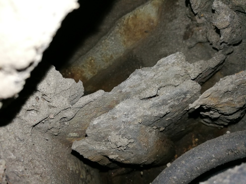

    Witam Was,
    Czyściłem dzisiaj moją Alfę i z ciekawości zajrzałem do nadkoli z tyłu (od strony amortyzatorów). To, co zobaczyłem wprawiło mnie o zawrót głowy. Nie spodziewałem się, że mogę zastać tylne wewnętrzne nadkola w tak kiepskim stanie. Pytanie do Was znających dobrze temat: czy to warto robić? Jeśli tak, czy ktoś to robił i jaki może być tego koszt (wiem, że zależy to od regionu, ale chodzi mi o cenę orientacyjną)?
    Poniżej zamieszczam zdjęcia. Nie są najlepszej jakości, ale mam nadzieję, że pokazują obraz tej tragedii.
Nazwa:	Nadkole_lewe.jpg
Rozmiar:	273.1 KB
ID:	252171 Kliknij obrazek, aby uzyskać większą wersję
Nazwa:	Nadkole_prawe.jpg
Rozmiar:	271.9 KB

    Tam jest nie pelna taka blacha oslonowa. Wyciac ja, wneke zabezpieczyc i mozna wstawic nowa blache. U mnie tez ruda tam je ale mam to gdzies. 3 lata wytrzyma za nim zezlomuje trupa.

    mialem podobnie - znaczy mniej ale to samo miejsce, mi to zrobil przy okazji wymiany progow/reperatur blotnikow/podlogi
    jak specy w katowicach pytalem to chcieli 200-300zl za jedno nadkole, ja tak jak mowie kumpel progi i podloge robil i powiedzial "a ci to machne przy okazji"
