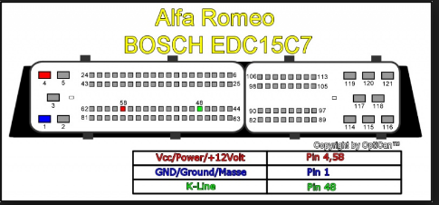

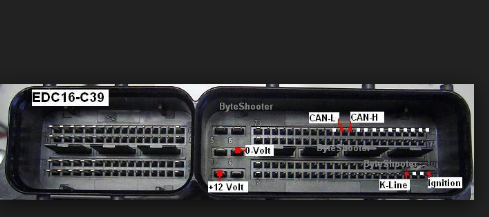

  7. #17
    Użytkownik Rowerzysta Avatar tomano
    08 2017
    LLE
    ALFA ROMEO 156 1.9JTD AR 159 1,9 jtd
    403
    Cytat Napisał Ecoboost Zobacz post
    ktoś podrzucil schemat podpięcia ECU kolorystyki kabli żeby zapodax masę np od bud
    a jakie ecu edc 15 czy edc 16

  9. #19
    08 2017
    LLE
    403
Nazwa:	pinaut edc15c7.PNG
Rozmiar:	80.8 KB
Nazwa:	edc16c39 pinaut.PNG
Rozmiar:	137.0 KB
