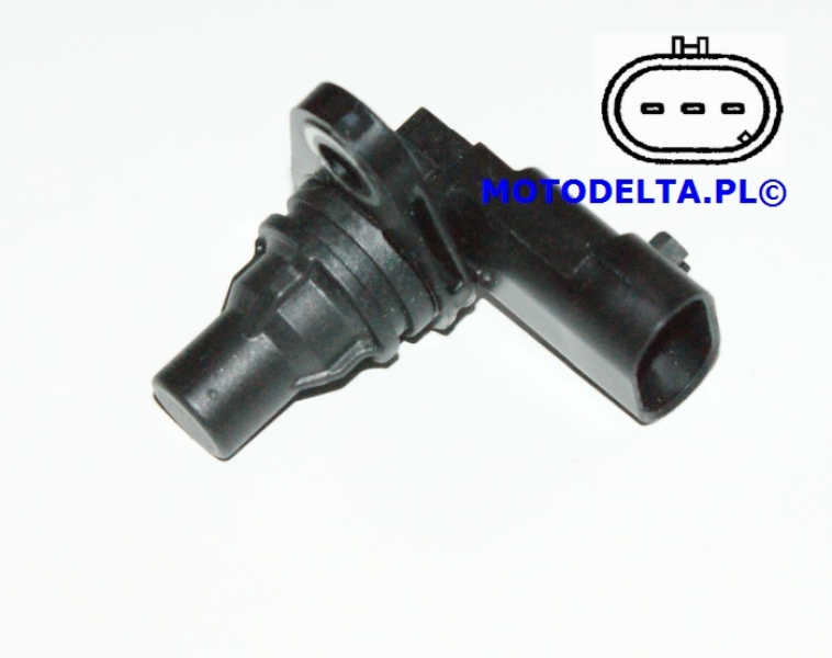

    Tak wygląda ten czujnik dla starszych JTD. W Twin Sparkach jest wizualnie tez podobny, ale nie wiem, czy taki sam.
Nazwa:	89b3e76349ad86f5fac3bb6e37f9.jpg
Rozmiar:	52.0 KB

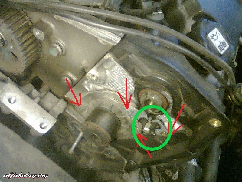

    i jest zamocowany tu, widok po zdjęciu koła rozrzadu (zaznaczony na zielono):
Nazwa:	Bez nazwy.jpg
Rozmiar:	108.1 KB

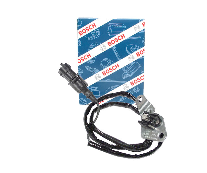

    W JTD 16V i JTDm jest taki, i mocowany tam, gdzie na fotce od kwasnybartek:
Nazwa:	1459703725.52.jpg
Rozmiar:	185.3 KB

    w 2,4 10v nie ma innej mozliwosci i wyjecia czujnika walka rozrzadu jak tylko zdjecie gornego kola rozrządu.
