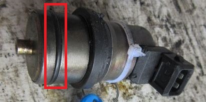

    Znacie może wymiary oryginalnego o'ringa elektrozaworu wariatora? Skubaniec mi przecieka i muszę go uszczelnić.

    Wkurzyłem się dzisiaj, wolne mam no to do garażu.
    Kilka dni temu założyłem nowy czujnik położenia wału korbowego (oryginał BOSH) i tak zostawiłem w oczekiwaniu na przepływomierz i przepustnicę. Ponieważ na części już troszkę czekam postanowiłem złożyć wszystko do kupy i odpalić.
    Silnik pali koncertowo, żadnego szarpania, żadnego tryt - tryt - tryt - tryt - tryt, żadnego szarpania budą
    Uszkodzonym: jak wcześniej wspomniałem; okazał się być czujnik położenia wału korbowego choć mierzony na zimno miał oporność 867,Ohm okazał się być uszkodzony. Usterka ta powstała od razu. Dzień wcześniej zgasiłem silnik normalnie działający a na drugi dzień już był problem po uruchomieniu.
    Koszt naprawy wyniósł mnie 150,00 PLN robocizny nie liczę, robiłem sam.
