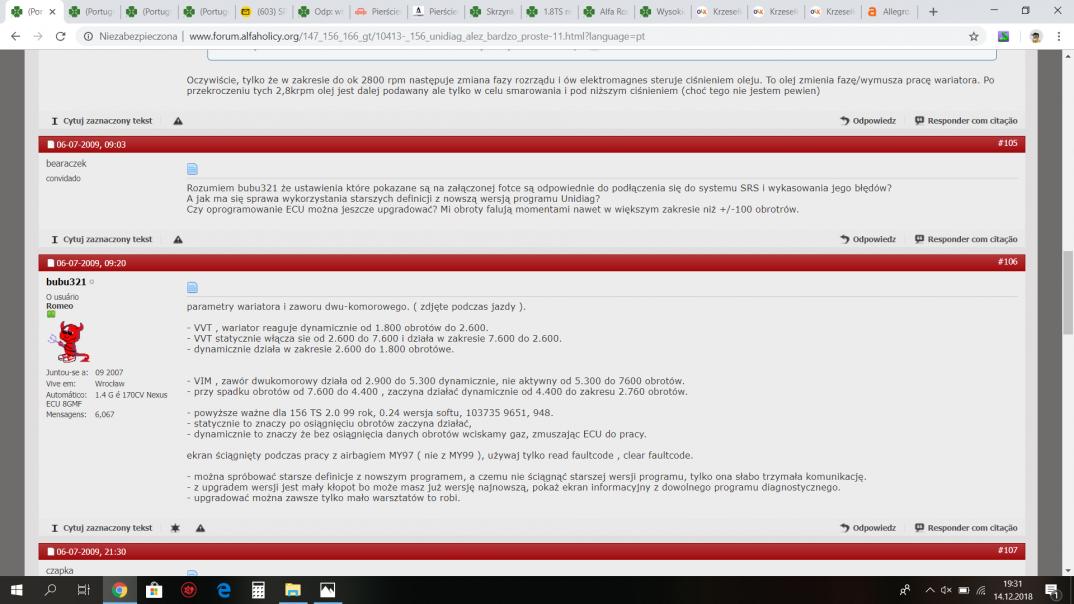

    Zakładając ten temat sugerowałem się wypowiedzią kolegi z forum co do pracy wariatoraKliknij obrazek, aby uzyskać większą wersję

    z czego wynika ze powyżej określonych obrotów wariator powinien być cały czas załączony.
