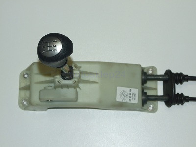

  7. #17
    12 2017
    Sanok
    Alfa romeo gt 2.0 jts 2005
    148
    mam coś podobnego do tegoKliknij obrazek, aby uzyskać większą wersję
Nazwa:	0_0_productGfx_71594c3714c1293b6766434f9463b8c3.jpg
Rozmiar:	36.3 KB
ID:	255339 nierozbieralny, tuleja ta co widać na miejscu jest .

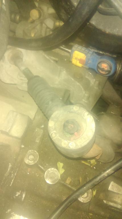

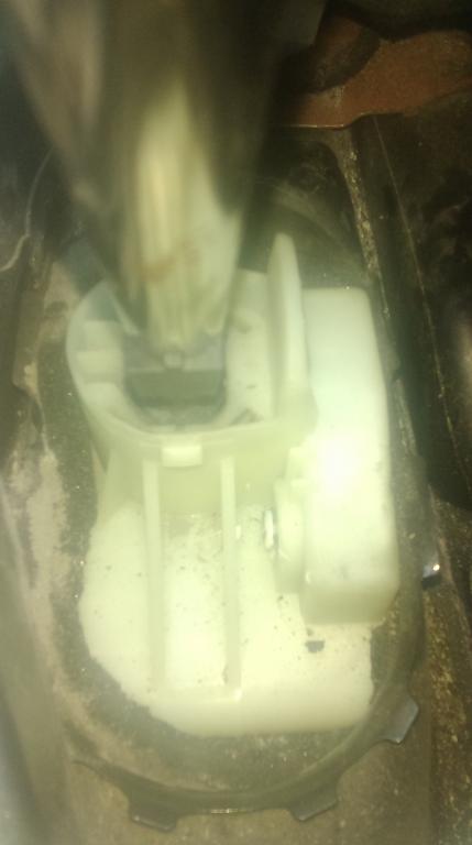

  8. #18
    12 2017
    Sanok
    148
    Jak mam odpiąć linki od wybieraka,nie chce na siłeKliknij obrazek, aby uzyskać większą wersję
Nazwa:	IMAG0216.jpg
Rozmiar:	30.5 KB
ID:	255411 wszystko jest na swoim miejscu,przy wrzuceniu ala piątki widać jak wybierak pracuje,Jak odepnę linki od wybieraka w skrzyni,skrzynia ustawi się na luz czy dalej jedynka zostanie?Kliknij obrazek, aby uzyskać większą wersję
Nazwa:	IMAG0217.jpg
Rozmiar:	24.1 KB
ID:	255412a to lewarek.
  9. #19
    12 2017
    Sanok
    148
    Zdemontowałem linki,lewarek pracuje normalnie góra dół lewo prawo linki pracują tak samo.Po zamontowaniu z powrotem lewarek dalej jak w pierwszym poście,na wybieraku trzyma coś ,ręcznie też tylko go można ustawić na piątkę słychać tak jakby bieg zmieniało,ale dalej jest na jedynce albo dwójce.Bez linek skrzynia powinna powrócić na luz?

  10. #20
    Użytkownik Znawca Avatar Zenonzlasu
    02 2015
    Rzeszów
    Były: AR 156 JTD, AR 156 1.8 TS 144 KM | Zostało Reno, PT Cruiser i Lancia Thesis .
    1,020
    Nie wiem, ale strzelę w ciemno: może ten bolec przenoszący ruch lewarka masz już całkiem zapieczony? To raczej nie będzie to, ale skoro masz zdjętą podstawę akumulatora, to warto to sprawdzić. Więcej info w tym wątku: http://www.forum.alfaholicy.org/zrob...ow_na_luz.html
