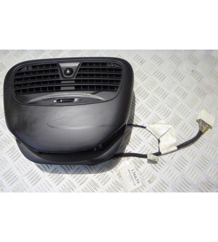

    Wiem, że temat był już niejednokrotnie poruszany, niemniej jednak w dalszym ciągu mam problem z demontażem InfoCenter w Alfie 156 2004r. (niski domek).
    Na każdym z poruszanych tematów opisane jest, że aby ściągnąć domek, należy wpierw odkręcić dwie śruby torx pod szybą - tu jest cała trudność, nie ma u mnie takich śrub...
    Próbowałem podważać od przodu cały domek, ale siedzi dość mocno, a wolę tego nie połamać...
    Ktoś się spotkał z taką sytuacją?
    Będę wdzięczny za jakiekolwiek przydatne info w tej sprawie...
    Pozdrawiam!
    06 2010
    Tychy
    7,000
    Muszą być 2 śrubki - imbus 4 raczej, widać je z góry pod szybą. Tylko one trzymają.
    Na tym foto je widać:
    Tylko potem aby go cały wyjąć to napierw należy odpiąć kable obok schowka pod deską

    Jutro to w takim razie sprawdzę - pewnie masz rację, chociaż dałbym sobie rękę uciąć, że ich tam nie ma.
    Czy po wyjęciu samego radia dam radę odpiąć kostki przy tym schowku?
    Ręce w otwór od radia bez problemu mi wchodzą

    Tak przez otwór radia dojdziesz.

    Oczywiście, że znalazłem śruby... Imbus 3, śruby delikatnie pod kątem.
    Jeśli chodzi o znaną metodę naprawczą InfoCenter (nie włączający się na mrozie), to wymieniać wszystkie kondensatory i zmienić je na elektrolit o wyższej temperaturze pracy?
    Myślę, że warto, dla świętego spokoju, bo koszt praktycznie żaden
    Na zdjęciu zaczerpniętym z innego tematu na tym forum ładnie widać każdą sztukę.
