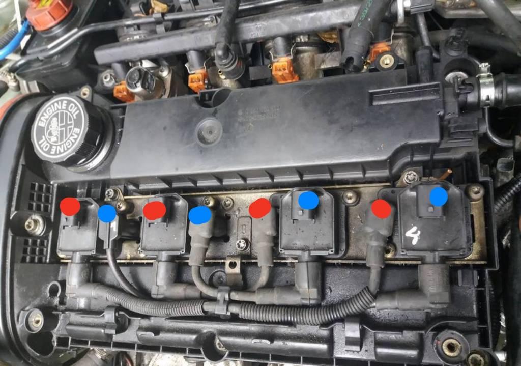

    Mam jeszcze pytanie dotyczące podpięcia cewek. W momencie odbioru auta kable były podpidęre z 1 cewki spowrotem na 1 z 2 na 2 i tak dalej. Zauważyłem że są za długie i dochodząc po zdjęciach z forum zamieniłem z 1 na 4 z 4 na 1 z 2 na 3 i z 3 na 2. Wtedy na wyższych obrotach zaczął chodzić równo. Zastanawiam się nad samym ułozeniem cewek. Na 3 i 4 cylindrze fajka idąca prosto z cewki idzie na świece dopalającą a kabel na świece główną. Czy tak powinno być? Wszystko jest złożone zgodnie z układem dziur w blasze podpietej do masy. Dodam że auto jest z 2000 roku.

    Tak ma być. W tym układzie cewki zasilają duże świece na 1 i 2 cylindrze i małe świece na 3 i 4 cylindrze.

    Wychodzi na to, że albo mam coś nieźe skopane albo mam lewego twin sparka. Na szybkości wziąłem zdjęcie z Internetu i zaznaczyłem na czerwono miejsce świec głównych oraz na niebiesko świec dopalających. Wychodzi na to ze cewka 1 cylindra zasila dwie świece główne a 4 cylindra dwie dopalające.

    Nic nie masz skopanego - tak właśnie jest w tym układzie.

    Źle zaznaczyłeś - świece główne są "pod cewkami" a dopalające na odzielnych fajkach. Cewka 1 cylindra zasila swiece główna na tym cylindrze i świece dopalającą na 4 cylindrze.Tak ma być. W nowszych TS jest już "normalnie" czyli cewka z 1 cylindra zasila dwie świece z 1 cylindra. Bez podpięcia pod kompa nic nie wymyślisz.

    A ja uważam, że jest dobrze zaznaczone.
    Cewki na cylindrach 1 i 2 zasilają duże świece, a na cylindrach 3 i 4 małe świece.

    Masz rację, byłem pewny że jest tak jak napisałem ale to w sumie byłoby nie logiczne bo cylinder 3 i 4 miałby inne ułożenie świec niż 1 i 2.
