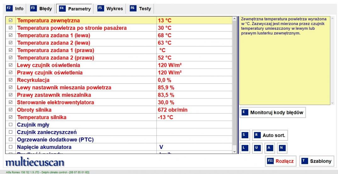

    Mam problem z ogrzewaniem w mojej Alfie 156 FL 2004r 1.9JTD
    Mianowice Alfa bez przerwy grzeje, niezależnie czy ustawię 16,5C czy 32C cały czas z nawiewów czuć bardzo ciepłe powietrze.

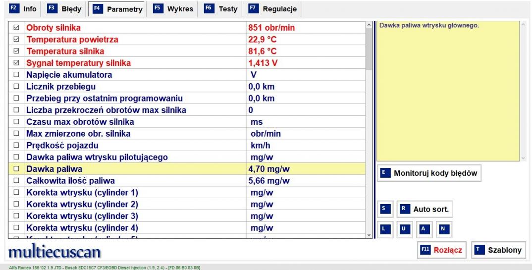

    Podpoiłem się do Alfy Multiscanem i sterownik klimy widzi dziwną temperaturę silnika -13 stopni C, podczas gdy ECU widzi ponad 80 stopni C.
Nazwa:	sterownik klimy.jpg

Rozmiar:	97.2 KB
    Czy w Alfie jest jeszcze jakiś czujnik temperatury silnika oprócz tego w termostacie?

    Czujnik wymieniony, ale brak rezultatu. Multiscan po dogrzaniu silnika dalej widzi ujemne temperatury, a z nawiewów dmucha gorące powietrze.
    Co ciekawe po odłączeniu czujnika ("zasymulowaniu" nieskończenie wielkiej rezystancji) Multiscan pokazuje 120 stopni Celsjusza, a ogrzewanie wydaje się działać prawidłowo.

    W sumie to zapomniałem o najważniejszym, jakiś czas temu padł mi panel od starowania ogrzewaniem/klimą (brak reakcji na pokrętła) i wymieniłem go na używkę z allegro o takim samym numerze 1560514400, ale z benzyny 2.0 JTS.
    Teraz widzę w ePER, że silniki benzynowe nie mają tego czujnika na wężu...

    Wtyczki są ok, z ciekawości zamiast czujnika wstawiłem rezystor ok 8,5 kOhm i Multiscan cały czas widzi 76 stopni, a ogrzewanie działa bez problemu.
    Chyba muszę poszukać panelu od JTD, bo ten rezystor to trochę druciarstwo...
