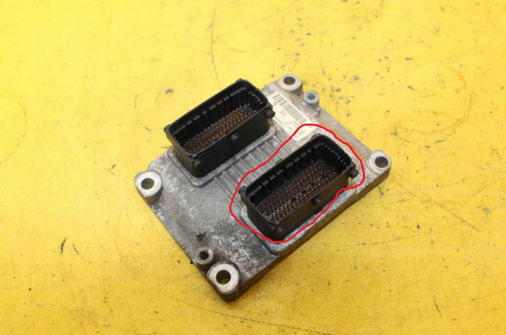

    witam, mam taki problem, podczas wkładania jednej z kostek od sterownika tego na przepustnicy, ukrzywiły się dwa piny, teraz odleciały
    moje pytanie brzmi, czy da się wymienić samą kostkę tą plastikową z pinami ?
    z góry dzieki

    Będzie ciężko. Jak już ktoś ogarnięty rozbierze ECU, musi albo wlutować w miejsce tych pinów inne albo całe gniazdo zmienić. Zwykłą lutownicą i bez sprzętu (np do odsysania cyny) tego nie zrobisz.

    a miałbyś zdjęcie jak wygląda ta kostka od strony ECU ? bo nie będę tego rozbierał narazie, a pokaże to koledze, żeby zobaczył czy się podejmie przylutowania
    edit: najchętniej usłyszałbym odpowiedź od kogoś kto to rozbierał, jak to wygląda od środka, czy da się wylutować i wlutować albo piny pojedyncze albo kostke ?
    Ja to rozbierałem. Kolegi ECU leżało długo w mokrym miejscu i woda dostała się do środka. Nie robiłem zdjęć ale spytam, czy nie ma gdzieś tego w gratach.

    rozgrzewałeś to jakoś ? bo to jest na jakimś kleju czy sylikonie, ugięły się następne dwa piny
    a nie ma co wymieniać całego sterownika, z kluczykami, stacyjką i imo dla paru pinów
