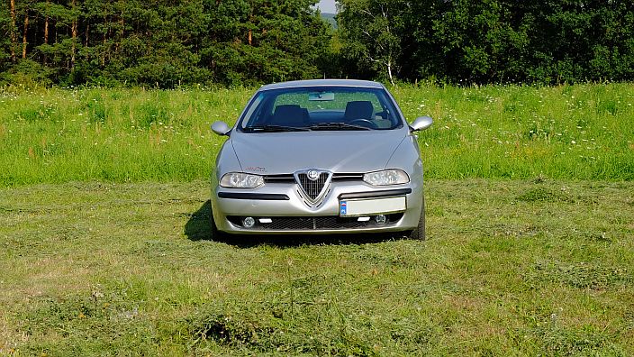

    Ja zamontowałem między halogenami i wygląda to tak:
Nazwa:	AlfaLED1.jpg
Rozmiar:	126.2 KB
    Nie chciałem rezygnować z halogenów oraz zasłaniać wlotów powietrza do IC oraz chłodnicy oleju wspomagania. Zamiast tego wyciąłem prostokątne otwory w kratce pod zderzakiem. Światła podpiąłem pod przekaźnik pompy paliwa. Montaż był prosty jak sznurowadło w bucie . Pobór mocy światełek to 8W, czyli zaoszczędziłem około 150W. W środku zegary i przyciski bezsensownie nie są podświetlane w dzień. Nie wspominając o oszczędności żaróweczek i problematycznej ich wymiany. A wizualnie auto wcale mocno nie zbrzydło.
