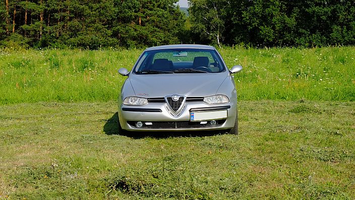

Postanowiłem zamontować małe światła do jazdy dziennej w miejscu, gdzie moim zdaniem najmniej zaburzają stylistykę alfy, czyli między halogenami. Myślę, że wygląda to dość znośnie, gdyż nie bije po oczach i nie drażni. Światła zamontowałem z kilku powodów:
1) nie muszę pamiętać o włączeniu świateł mijania
2) oszczędność paliwa (niech nikt nie pisze, że jest to nieodczuwalne, bo to nie prawda. 2x55W przód + 10W tył + kilka (naście) od podświetlania konsoli, wskaźników + tablica 5W) 130W to już nie mało.
3) brak bezsensownego podświetlania deski rozdzielczej. Dodatkowo w mocnym słońcu główne zegary były nieczytelne
