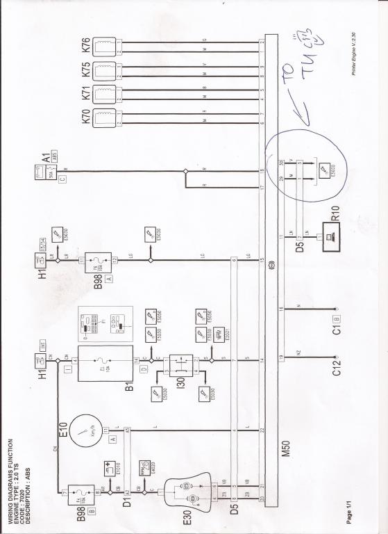

    Cześć, pokusiłem się o telefon do ASO w związku z falowanie, odziwo trafiłem na gościa co zagłebił się w temat przez telefon. Oprócz poruszanych tutaj watków o odmach itp, powiedział coś co mnie zaciekawiło. Otóż, w TSie podobno są puszczone dwa przwodu od centralki wtryskowej (mówiłem że mam 1.5.5, nie wiem jak w innych), do centralki ABS. Psikus plega na tym, że do niczego one nie służą i mogą powodować zakłucenia na idących obok w jednej wiązce przewodach, już nie pamietam dokładnie od czego, ale to coś właśnie wpływające na regulację obrotów na jałowym typu przpustnica. Faktycznie, na schamtach odnaleźliśmy 2 piny w kostce centrali wtryskowej, przy których widnieje znaczek (ABS) a przy schemacie centali ABS nie ma żadnych pinów z logiem marchewki (centrali wtryskowej). Zaciekawieni, rozprawiczyliśmy kostkę i... niestety u mnie dane piny były puste. Nie wiem czy ktoś o tym pisał w tym temacie, ale może akurat u kogoś się to sprawdzi. Jak co mogę wrzucić które to piny i schemat.

    Tak, nie ma takiego tragedii jak tu niektórzy opisują, ale po zapaleniu z rana potrafi wskoczyć na 2000 RPM i zgasnąć, przy normalnej pracy na ciepłym waha się o ok 200- 300 RPM, najgorzej jest przy klimie. Obrobię się w pracy i wrzucę skany.
Nazwa:	1.jpg
Rozmiar:	47.2 KB
    Załączam schemat centralki ABS, zaznaczone piny o których mowa to pin 29 i 30 w kostce ( chyba są ponumerowane ), zerknij czy coś tam masz u siebie (M - brązowy, V - fioletowy )
