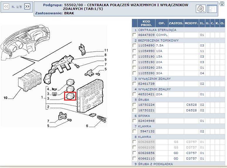

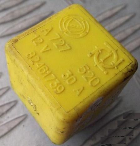

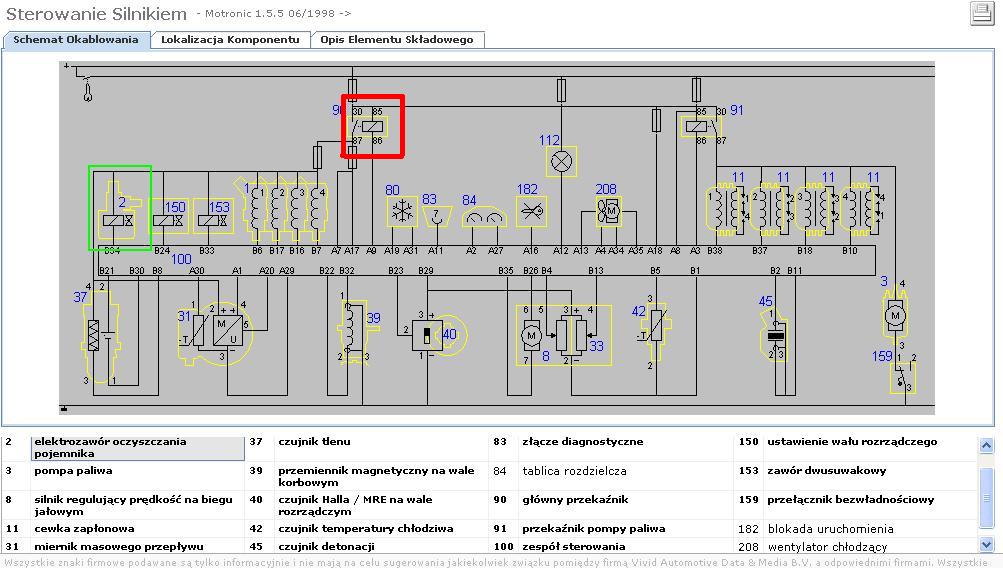

    a ja znalazłem pewien przekaźnik który odpowiada za zasilanie:
    - wtrysków
    - elektrozawór wariatora
    - EVAP
    - MAF
    - i nasze kochane ECU
    być może to on jest winny skoro wszystko inne powymienialiśmy ?
Nazwa:	sterowanie1.JPG
Rozmiar:	79.4 KB
ID:	45763Kliknij obrazek, aby uzyskać większą wersję
Nazwa:	sterowanie.JPG
Rozmiar:	108.9 KB
ID:	45764Kliknij obrazek, aby uzyskać większą wersję
Nazwa:	przekaxnik.JPG
Rozmiar:	20.4 KB

    trzeba zbadać ten przekaźnik, skąd wiesz że ten z schematu to ten sam co w eperze, mi te z schematu wyglądają na dwa czerwone z pod maski ecu i fuel pump

    bo nigdzie indziej go nie było
    przy lampie jest zasilanie pompy i jeszcze czegoś
    a do tego brak informacji w eperze pomimo opisania dwóch innych przekaźników
    zalacza się po zapłonie....

    u mnie przy aku są trzy czerwone, fuel pump, inj (wtrysk) i fan 1, fan 2 i klima są większe
    http://img05.allegroimg.pl/photos/or.../20/2060022067
  10. #850
    Użytkownik Romeo Avatar zaviaseq
    05 2010
    Częstochowa
    Fiat Croma 1.9
    1,621
    a u mnie są tylko 3 małe
    a dlatego uważam że to ten, bo przy lampie są wszystkie zwierno-rozwierne (pięć nóżek), a ten jest tylko zwierny (pomimo pięciu nóżek, bo dwie są zwarte razem)
    wg schematu ma to być przekaźnik tylko zwierny, więc ten mi pasuje jak ulał
