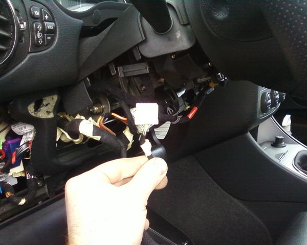

    witam!!!również jestem zainteresowany montażem tego przydatnego wynalazku w mojej 156 oraz 147.(moja alfa 147 to full opcja z navi,skórami,itd. a niestety nie ma tempomatu i kierownicy wielofunkcyjnej,dziwne...)
    ostatnio zdjąłem osłonę kolumny kierowniczej i znalazłem taką białą luźną kostkę.
    zdjęcia poniżej:
    ponadto na allegro znalazłem uniwersalny tempomat z myślą o montażu w mojej 156.co o tym sądzicie,czy warto w coś takiego zainwestować?

    Cytat Napisał Fistasz Zobacz post
    Mowicie o przedliftingowej 156? Jak wyglada takowy tempomat tzn, zintegrowany z ktoryms z przelączników ( wycieraczki, kierunki) czy osobna wajcha?
    do alfy przedliftowej ciężko będzie dołozyć fabryczny tempomat,ja myślę nad tym uniwersalnym z allegro.tempomat fabryczny ma umieszczoną manetkę obsługi tuż pd dźwignią kierunków i świateł.
    natomiast wracając do AR 147 to właśnie sprawdziłem że przy sprzęgle też jest jakiś czujnik,pedał gazu jest elektroniczny.
    czyli są duże szanse że po dołożeniu odpowiednich przełączników tempomat będzie działał.
    jest to opisane w tym wątku:

    Cytat Napisał andro34 Zobacz post
    http://www.alfaclub.pl/forum/viewtop...light=tempomat
    Jak już pisałem, wydaje mi się że tak jak w Lybrze nie będzie żadnego problemu. W Lancy tylko podłączyłem i działało. Od razu, jakby zawsze był. A kostkę masz identyczną.

    Cytat Napisał rain Zobacz post
    pocieszyłeś mnie!poszedłem krok dalej i już zamówiłem przełączniki zespolone.minie kilka dni zanim dojdą do holandii.
    mam nadzieję że to wszystko zadziała i będę mógł cieszyć się tempomatem w drodze do polski na święta.
    siedzi mi jeszcze w głowie kierownica wielofunkcyjna ale to temat na inną bajkę...
