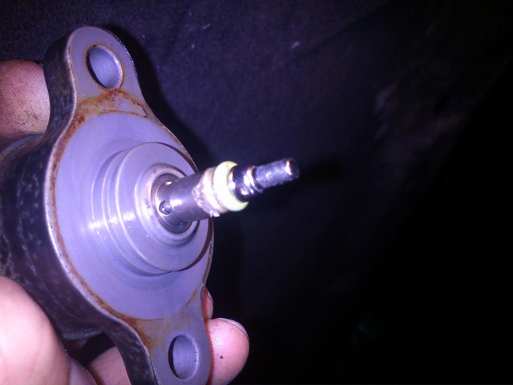

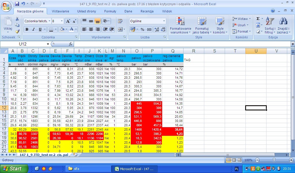

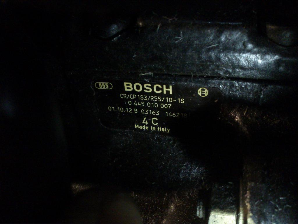

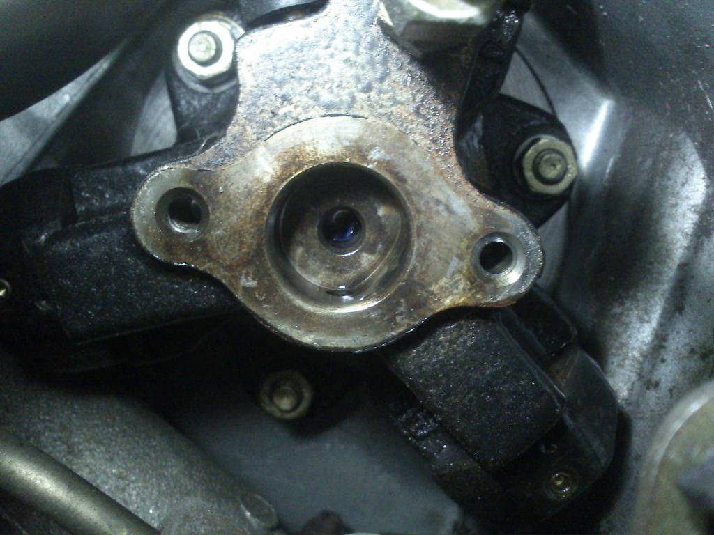

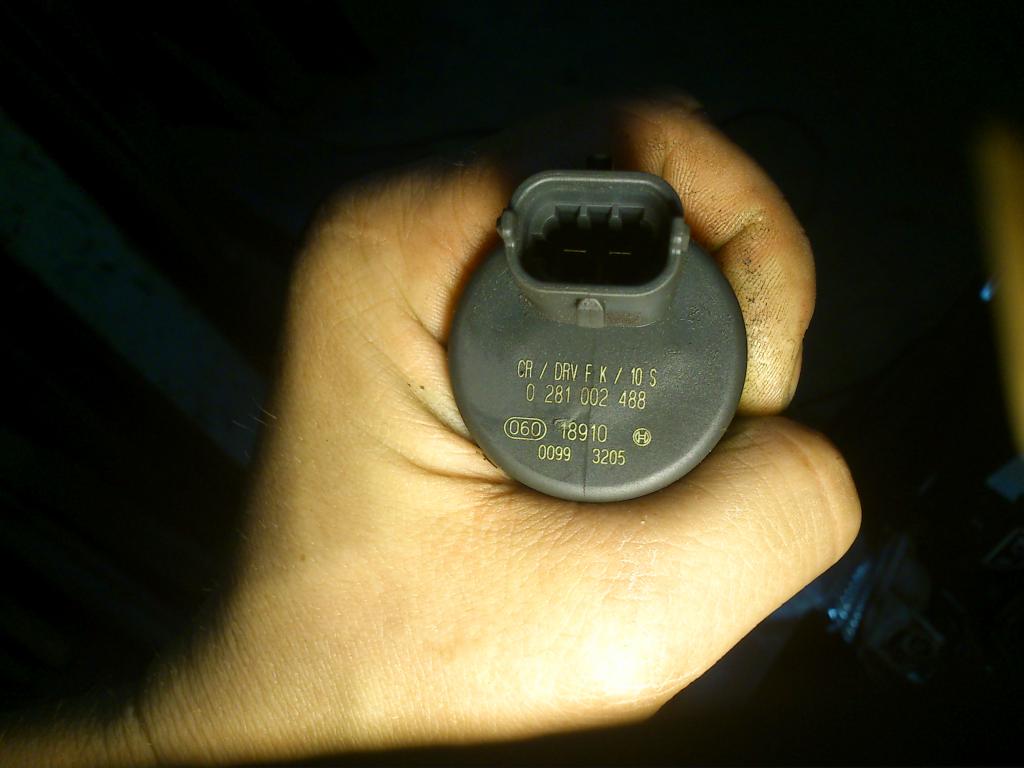

    To odświeżę temat.
    U mnie podobnie było z problemem odpalenia na ciepłym silniku. I pojawiło się to nagle podczas logów na 4 biegu do 4,5 k. obrotów.
    Musiałem czekać do 15 minut i potem odpalał od razu jakby nic się nie stało.
    Wywalało błąd sterowania ciśnieniem paliwa i obrotów.
    -A więc pomogło wyczyszczenie regulatora ciśnienia paliwa.
    [Ps: dzień lub dwa wcześniej jechałem na rezerwie do prawie zera, więc mogło mi syf brud zaciągnąć ]
    -Wymiana czujnika wału tego pod alternatorem.
    Zastanawiam się jeszcze nad czujnikiem faz rozrządu, gdyż czasami silnik porządnie trzęsie całą budą, gdy jest ciepły. Pomaga wtedy ułamkowe przytrzymanie na kluczyku podczas odpalania.
    Załączam zdjęcia jakby komuś pomogły.
