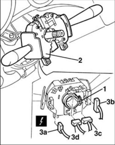

    moze mi ktos podpowiedziec ktora kostka przy kierownicy jest od lewej manetki od swiatel , potrzebuje znalesc piny dlugich i krotkich

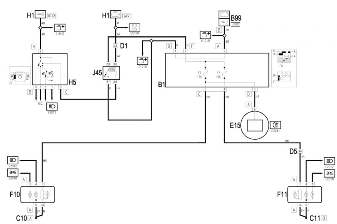

    ok, bylo by super , a muslisz ze wstawienie diodubprostowniczej miedy plusy krutki a dlugi wyeleminuje mi ponowne odpalanie xenonu (krutki) przy zmianie na dlugie ?

    kostka C - tu jest wyjście na mijania - pin 1
    kostka B - tu jest wyjście na drogowe - pin 1
    Schemat drogowe:
    Schemat mijania ksenonowe:

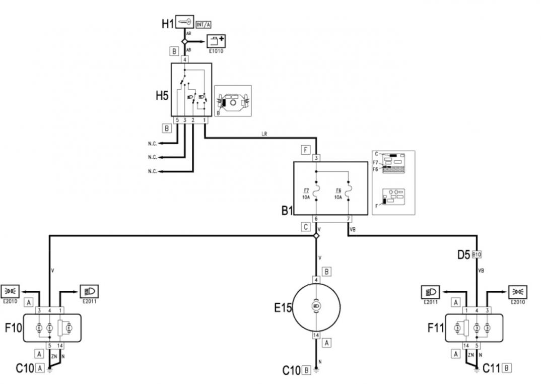

    Schemat mijania halogenowe:

    tak patrze na ten rys z kostkami a. b. c. d. to z tego rys wynika ze te kostki b. c. sa od dolu i od tylu ale u mnie sa na gorze pod gorna czescia obudowy kolumny kierowniczej , czy moze byc ze jest inaczej

    B jest z boku a C u gory. Widok od tyłu.

    czemu ma sluzyc przelozenie pinu 2 z kostki B do pinu 5 kostki C ?

    Opis schematów mijania:
    Gdy włączone są tylko światła mijania, obwód zasilany jest poprzez przekaźnik / przełącznik świateł mijania J45 .
    Po przełączeniu świateł mijania na światła drogowe, zasilanie to zostaje przerwane i zostaje zastąpione zasilaniem na styku 87 przekaźnika J45 . W rzeczywistości sygnał włączenia świateł drogowych wzbudza przekaźnik (styk 86), który przełącza zasilanie świateł z obwodu bezpośredniego (bezpiecznik główny maxifuse J / B2 w B5 do 2/99 lubod 2/99 w B99 ), powodując zasilanie świateł mijania także gdy włączone są światła drogowe.
    Opis schematów ksenonów:
    Zasilanie nastepuje przez poprzez przekaźnik / przełacznik utrzymywania świateł mijania J45 , który przerywa to zasilanie tylko podczas uruchomienia silnika (synał rozrusznika).
    Przyjrzyj się dokładnie przekaźnikowi J45 - w nim cała różnica podłączenia.

    no tez tak mysle ze trzeba cos zamienic w nim bo nawet jednego rozebralem zeby sie przyjzec trzeba po przekladac troche piny
