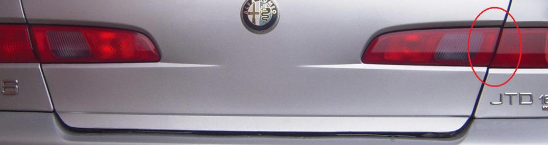

    Witam, czy da się wyregulować w jakiś sposób klapę bagażnika w alfie 156 SW po FL. Problem widnieje na załączonym obrazku:
Nazwa:	DSCN3462.jpg
Rozmiar:	30.9 KB
    Szpeci to bardzo auto.
    Dziękuję z góry za odpowiedzi

    Cytat Napisał andro34 Zobacz post
    jest mozliwość ustawienia tej kapy jednak sam sobie z tym nie poradzisz
    sam w sensie że 1 osoba ? czy sam w sensie że tylko warsztat ?
    dwie osoby i spokojnie można regulować śrubami

    Ja tak miałem jak padł mi jeden siłownik klapy, wymieniłem i jest OK. Może to własnie to.

    Cytat Napisał Matis_FG Zobacz post
    Witam, czy da się wyregulować w jakiś sposób klapę bagażnika w alfie 156 SW po FL. Problem widnieje na załączonym obrazku: Regulacja klapy bagażnika-dscn3462.jpg
    Zobacz czy masz prawy odbojnik klapy wkręcony do końca.

    Cytat Napisał -BamBosZek- Zobacz post
    a co ma silownik do zamknietej klapy?
    To ma, że jak jeden lata sobie luźno a drugi działa, to klapa zamyka się krzywo. Zawsze jakiś tam luz jest na zawiasach.
